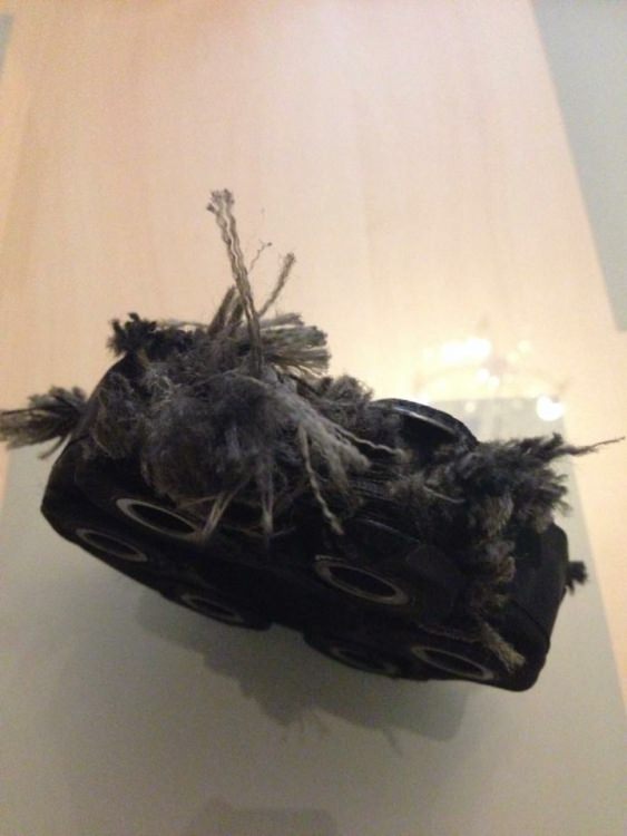

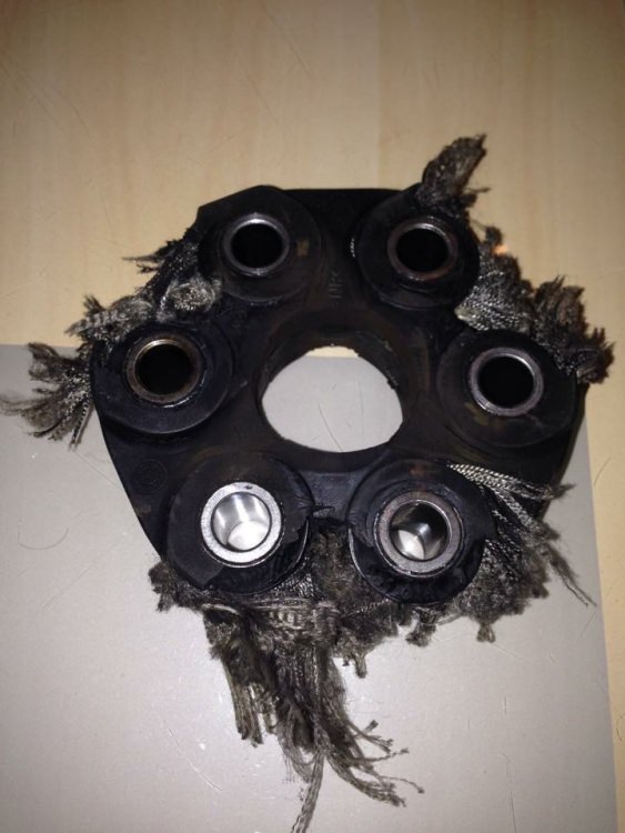

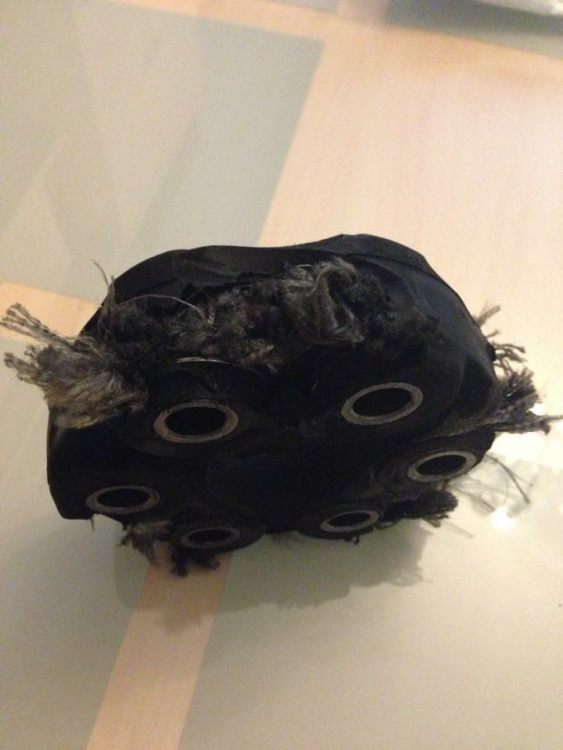

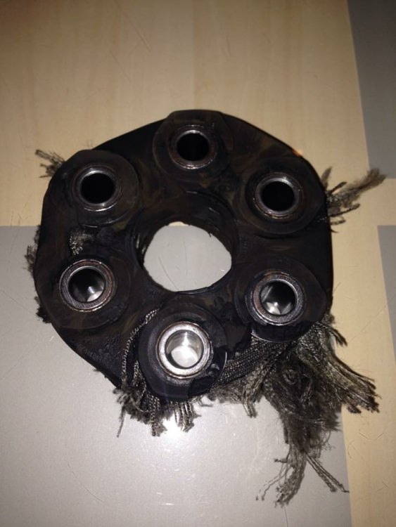

Il était temps pour le flector ;)
Modifié par grizzlyman
ouah depouillé le flector?? tu devais bien le sentir à la conduite?!!
Je crois que mon faux problème d'embrayage/volant moteur venait du flector HS qui avait un bout qui commençait à partir et tapait dans la boîte de vitesse en roulant uniquement en charge car après avec la vitesse et l'inertie plus de bruit.
J'ai du perdre ce bout le jour ou j'ai changé mes suspensions chez DAR et c'est pour cela que je n'avais plus de problème par miracle d'embrayage/volant moteur en sortant de leur garage.
Mais sinon à par cela pas trop de ressenti de vibration ou autre sauf en pleine charge, je sentais qu'il y avait un truc qui ne tournait pas rond sans pouvoir cerner le problème.
En tout les cas après l'avoir changé la différence est flagrante, comme quoi on s'habitue malgré soit à l'usure de l'auto :)
