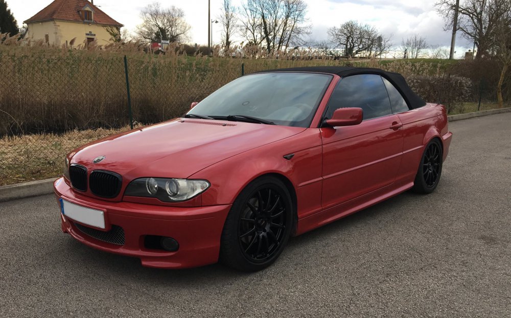

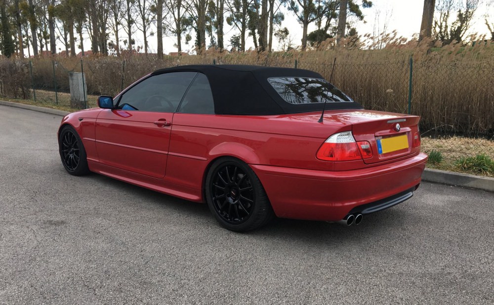

Bon ce WE, j'ai entrepris d'enlever le film sur les vitres avant, 1H30 de travail par vitre ?
Reste à savoir si je laisse le film sur les petites vitres à l'arrière ou si je les enléve uniquement d'un point de vu esthétique surtout sur un cabriolet ❓
Sinon, les jantes OEM vendues grâce au bon coin en 4 jours ?
Les nouvelles changent le look de l'auto, on aime ou on déteste ?/?
L'anvantage c'est un déport sur mesure, + 2cm sur le train avant et bien sur sans cales et surtout le poids -8kg sur les 4 jantes par rapport aux OEM en alu ?
Vos avis ?

Sur les photos, tu as toujours le film sur les vitres avant ?
Modifié par tassin.eloy
Oui, les photos datent de la semaine dernière, et le film je viens de l'enlever.
Je refais des photos des que le temps le permettra ?
ok, donc je pense qu'il faut aussi enlever le film des vitres arrières... :oui:

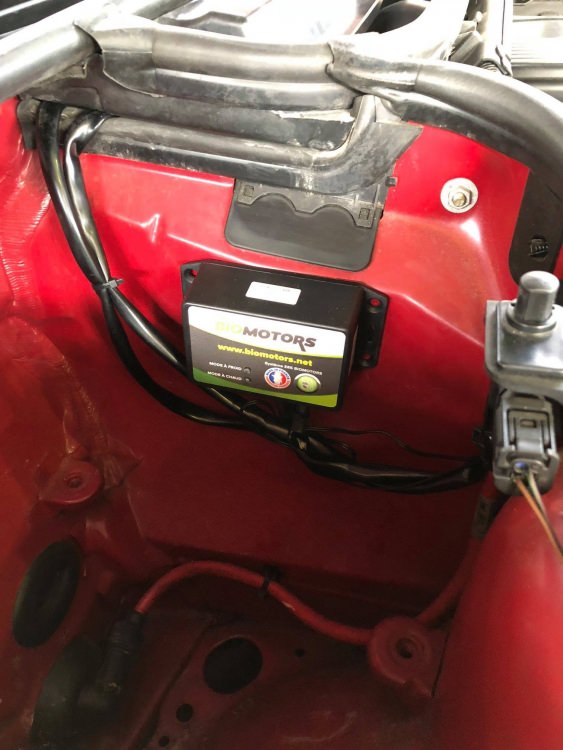

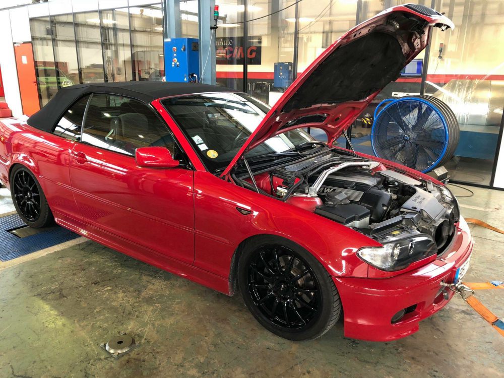

Sinon elle vient de subir l'implantation d’un boîtier  http://biomotors.net/ pour passer à l’E85.
Passage au banc de puissance et incroyable, elle a toujours tous ses CV :nickel4:

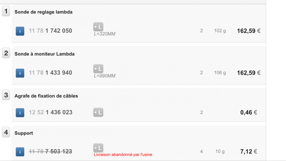

change les lambda déjà , elles sont données pour une durée de vie de 160 000 km ... de mémoire ...
il y a 38 minutes, ACS3 a dit :
À 162€ la sonde fois 4 plus la main d’oeuvre, je ne veux pas me louper ?
Dommage tu es trop loint pour me faire cela car ma concession n’est pas motiver pour les changer car la ligne n’est pas d’origine...
@grizzlyman au pire tu passe chez moi
ça fera plaisir de te revoir
bin voilà ACS3/2 :-P
Oui.... c est notre acs3 du Nord Isère ?
Ou l’inverse, je vous rejoins au circuit à Dijon Prenois à la prochaine sortie et entre 12H00 et 14H00 je vous laisse l’auto :ptdr:
@julien m Merci pour la proposition mais avec plus de 300km la ligne inox va être bouillante :eek:
Il va falloir que je trouve un plan B
Sinon, il vaut mieux prendre les sondes OEM à 164€ ou en seconde monte à moitié prix ?
Le 21/08/2018 à 22:19, grizzlyman a dit :
Pas de soucis tu es toujours le bienvenu Tu peux prendre de la seconde monte en Bosch sans souci
