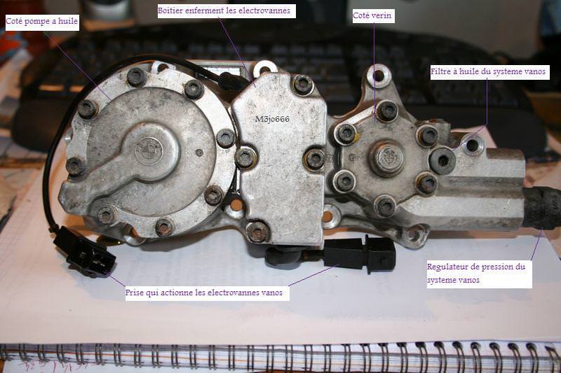

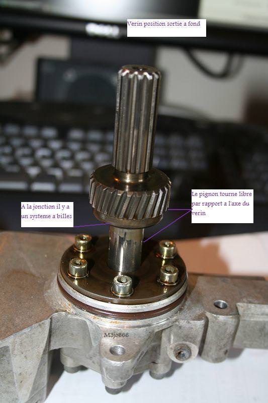

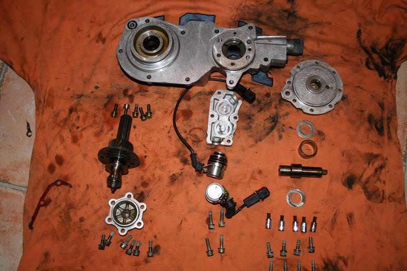

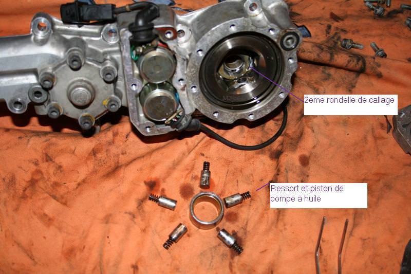

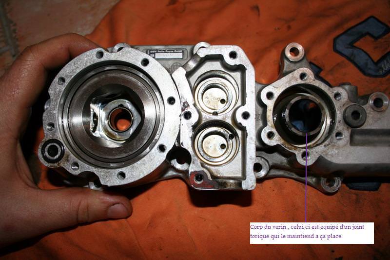

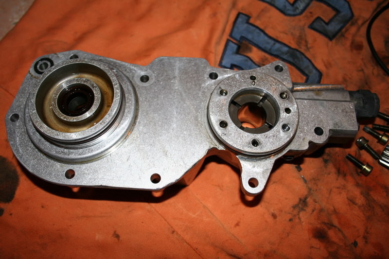

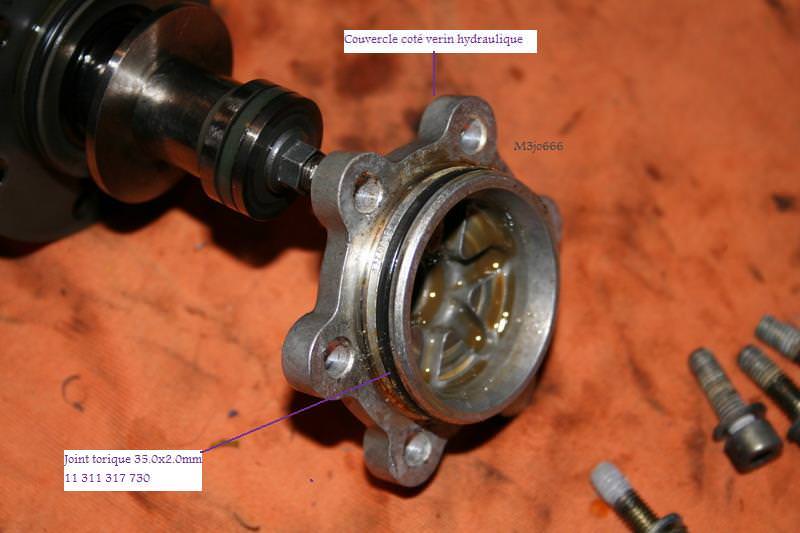

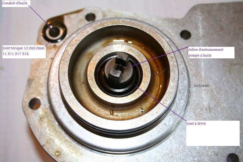

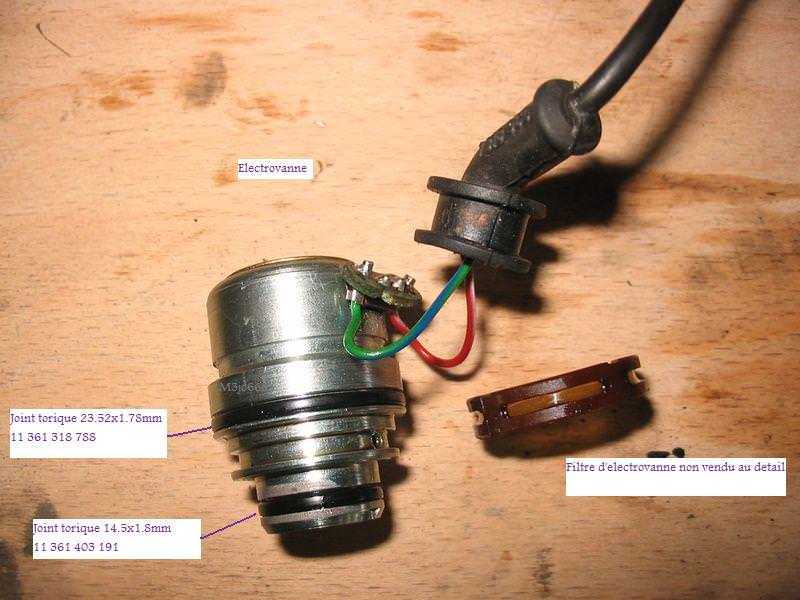

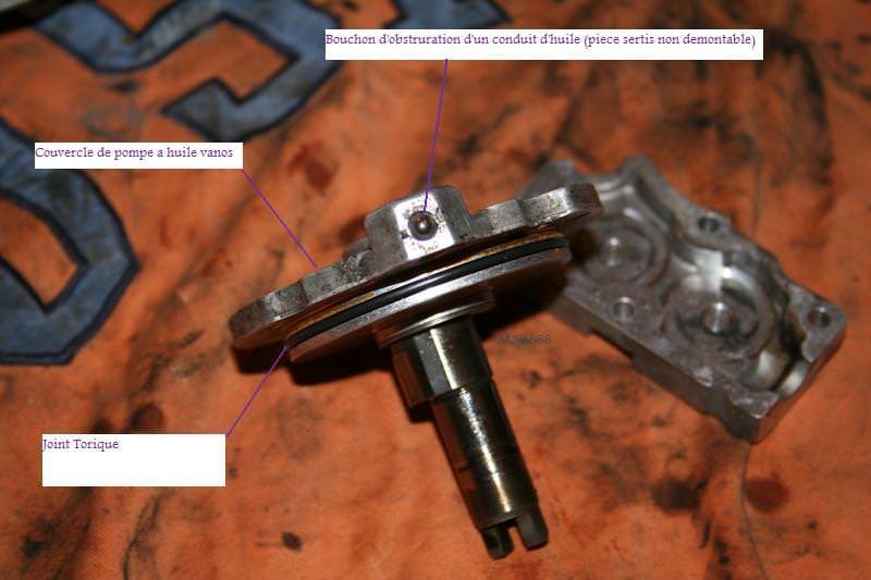

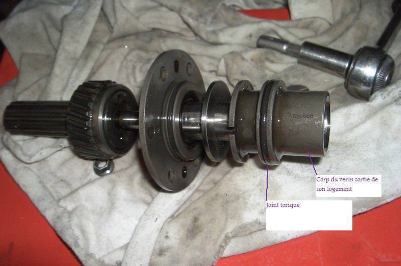

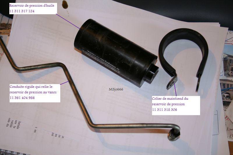

Voila quelques photos que j'ai faite lors de réalisation d'intervention sur vanos m3 3L

Tu as remplacé au final quelles pieces à part les joints?

En général ses les joints qui sont HS
Joint électrovanne et joint Simrit de tige de verin, mes a y être autant tous les changé
Après il arrive aussi que l'accumulateur de pression soit mort

Merci car on doit être nombreux à n'avoir jamais vu l'intérieur d'un VANOS.
C'est clair que quitte à démonter autant tous les charger, c'est pas ce que ça coute des joints toriques! :D
Par contre le joint Simrit ne doit pas être simple à trouver...
Je pense que quant il est HS, le verin est mal guidé et cela peut générer des disfonctionnements et le fameux bruit....
Pour l'accumulateur de pression, il fonctionne comme une "spére citroen", avec une membrane et un gaz??
Le plus souvant ses ce joint qui est HS
car il est en nitrile et cela ne vaut rien en tenu en température et pression
Moi je les fais refaire en viton comme cela ça bouge plus
Faut compté autour de 60€ de joint en viton pour le refaire au complet
En ce qui concerne l'accumulateur de pression oui il coute cher dans les 220€

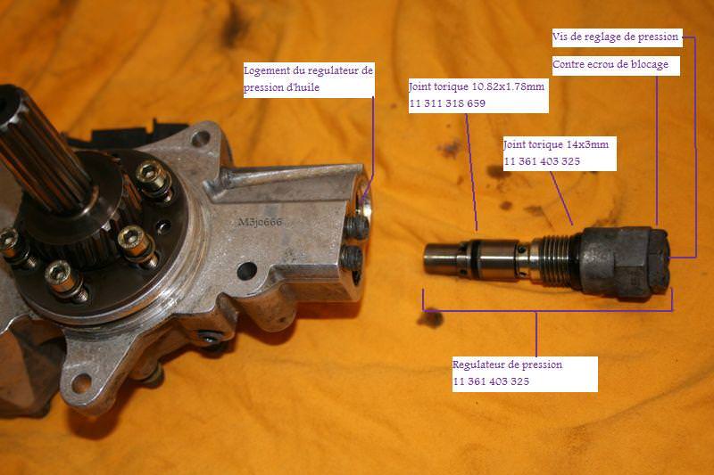

Voila comment je teste le circuit hydraulique vanos
Je monte un manos de pression d'huile a la place du bouchon filtre ( attention a ne pas obtrué un conduit perpendiculaire a celui ci en vissant trop profond )
on demarre , la pression vas monté et se stabilisé au ralenti ( 95 - 100 bar ) ses tout bon coté hydraulique plus on est pret de 100 mieux s'est
On met un petit coup de gaz et on regarde comment ce comporte le manos s'il descend un peut et remonte aussi sec a 100 et y reste a regime soutenu ses que l'accu de pression et bon, si l'aiguille descend beaucoup style 20 ou 30 bar en moins et remonte lentement a 100 ses que l'accu est mort.
Si au depart vous avait pas la pression mini (95-100bar) ses qu'il y a une fuite interne a moins que vous avez touché au régulateur de pression.
Un circuit hydraulique et un accu de pression en bon etat a chaque fois que vous coupé votre moteur vous devez entendre un pschitttt si vous l'entendez pas ses soit que l'accu est mort soit que vous avez une fuite interne du a un joint.
A oui j'oublié un accu mort l'aiguille de votre mano vas tremblé
Au niveau des joints, la plupart vous les trouverais disponible chez BMW, mes certain son plus important que d'autre et facile a changé sans demontage du vanos
comme les 2 joints qui se trouve sur le régulateur de pression, je dirais ses les 2 premiers a changé avant dépose et surtout ne pas touché au réglage pour le moment
Après si cela vient pas de la ben on dépose et on change tout les autres joint donc un tres important est que BMW ne vende pas ses celui qui est sur la tige de verin coté sortie
d'origine il est en nitrile et cela vaut rien ça supporte mal la chaleur
perso je les fait fabriqué en viton en partant sur le modéle de base qui est une référence SIMRIT N10-43 16-24-5.5 ( 3.5€ en nitrile et 25€ en viton )
malgré cela il reste un segment racleur sur le piston du verin pour le moment j'ai pas encore trouvé d'equivalent car je n'ais jamais eu besoin de le changé
Dans les différents vanos refait j'ai eu plusieur cas
- Joint de régulateur de pression
- Accumulateur de pression
- Joint d'électrovannes
- Joint de tige de verin ( le fameux joint SIMRIT N10-43 )
Video de bruit suite vanos malade ou rondelle belleville HS dans pignon d'AAC
http://fr.youtube.com/watch?v=K0d6UU8EydE
La mienne avant faisait le même bruit avant changement de la rondelle belleville
