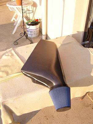

un petit aperçu de la boite proto en une partie avant collage et finition :eek:
je ne suis encore pas au bout du tunel, mais on peut dire presqu'au milieu! :oops::o

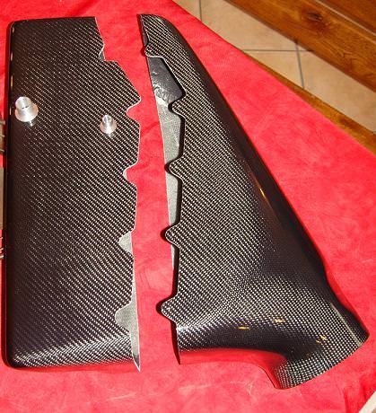

J'ai changer un peut d'optique , je fait directement la version finale "type CSL E46", car je voudrai faire quelques aménagement interne que je ne pourrai pas faire si la boite est en une seul partie.
J'ai rajouté une petite oreille de fixation coté habitacle, car elle est ouverte tout le long pas comme la CSL, c'est juste pour une histoire de fabrication, c'est déja bien assé complexe comme sa! :sad::lol::lol:
inutile de vous dire qu'il reste encore une montagne de boulo! :? car il faut que je construise toute la portée d'emboitage, pofiner tout les ajustements, et refaire des moule pour chacune des parties. mais je ne lacherai pas l'affaire, j'y suis déja depuis début janvier, alors on continu :oops:

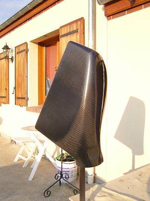

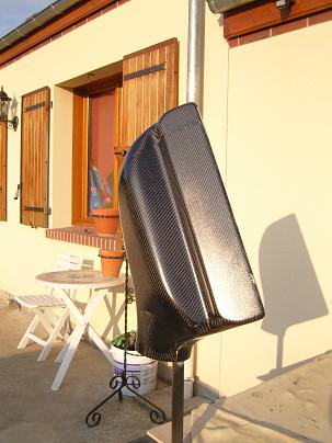

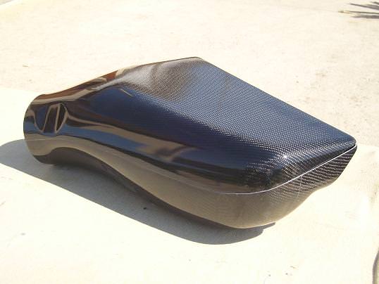

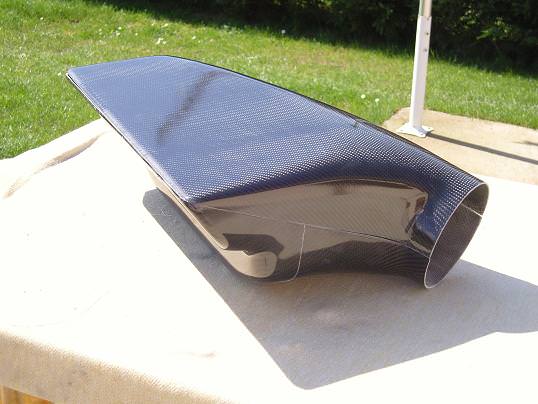

je poste une petite photo pour donner un aperçu de l'aspect finale.
