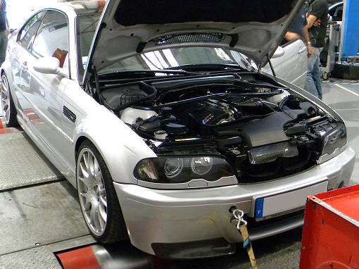

projet boite à air type CSL pour nos E46
Pour le couple, yen a pas vraiment plus, ya surtout un "pic favorable" après 4500 tours. :mrgreen:
Bah c'est vrai que y'a pas énorme,mais 1mkg de plus,vaut toujours mieux l'avoir dans sa popoche :mrgreen:
C'est vrai qu'il faisait lourd,ca a pas aidé non plus.Ceci dit,même à conditions equivalentes,prés de 12cv égarés,c'est pas rien tout de même.A voir si le ventilo avait assez de souffle...
  • Réponses 646
  • Vues 58.1k
Pour rebondir sur la temperature et surtout peut etre sur un vehicule avec un système d' admission comme une boite a air; spa ce mardi 21 malgre 26 cv supplementaires ( valides a Dijon...; pas de modification depuis et justement nettoyage dans les regles du filtre a air, a nouveau degueu au bout de 2500km!!), je voyais sur certains enchainements ( pas quand je sortais moins vite du virage a cause de ces satanes toyos...) que en octobre l annee dernière des fois j' arrivais a passer un rapport de plus! ( au lieu de tirer la 4 a bloc, je rentrais la 5, certes pour 30 metres mais quand même.) En gros, 8 degres et 30 ce mardi... Ta vite fait de comprendre qu il y a pas que les turbals qui souffrent avec la chaleur...
Un pti battle avec un pote avec qui ta tirer avec le Kad avant a la fraiche vers 2/3 h du mat et t auras une idee sur le terrain.
La température a pas du aider.
La petite soufflerie du banc non plus.
Même une grosse soufflerie, comme vous l'avez dit c pas comparable avec l'arrivée d'air sur route...
Faudrait voir aussi si la reprog joue pas.
Je pense que la reprog est optimisée pour le KAD.
Si ça se trouve, en réoptimisant par rapport à la boite, y'aurait peut etre moyen de gagner.

Oui, c'est bizarre cette perte dans les tours :nickel:
Je ne pense pas que cela vienne de la boite, sinon on aurait le problème dès le début avec une forte chute avec les tours, non :shock:
Je penche plus à un manque d'apport d'air et/ou une optimisation du rapport air/essence à faire avec une reprog, mais sur ce point il faudrait avoir l'avis d'un pro qui a l'habitude des développements, car là on est dans le vrais Motorsport :mrgreen:
En tout les cas merci de nous faire suivre le développement de cette boite dans tous les détails et merci aussi au cobaye qui a bien voulu se prêter au jeu :mrgreen:

Hum, Paris c est pas fait en 1 jour...
Déjà, une contre mesure s impose. Temperature et pression ont une importance significative sur les résultats. (qui n a jamais ressentit son ///M cracher les watts a la fraiche). Puis sans doute qu'il faudrait maintenant triturer le boitier. C'est necessaire quand on passe les catas sport, sûrement plus en modifiant les "narines" du moulin. Un peu de taf encore, et sûrement que cette boite fonctionnera uniquement avec la reprog qui va bien. N'est pas Motorsport qui veut...
Déjà ce premier travaille sur la boite est de toute beauté et surtout parfaitement transparent dans sa génèse et résultat. Dernier point la "discrète" est déjà un ///M très optimisé (j ai testé et kif kif avec le CSL), donc dur de encore amélioré. Sans doute que sur un ///M stock, la boite apporterait du mieux...
tout à fait higtmast :shock:
oui il y a encore du travail, :lol:
c'est sur qu'une obtimisation du boitier serai pas si mal, car dans les deux cas on vois que la puissance stagne de a partir de 6700 a 7500, on a un plat sur la courbe. je pense que sa peut etre obtimisé! :lol:
je place la barre "assée haute" car je fait le comparatif avec la courbe du KAD qui est meilleur que celle d'origine!
mais comme je disais, le plan C en septembre et repassage au banc, mais c'est sur qu'il faudrai mieux etre vers les 20°C que vers les 28 ;-)
plan C qui ne changera pas l'aspect exterieur, tout ce passe à l'interieur :ptdr::ptdr: mais chutte! :mrgreen::)

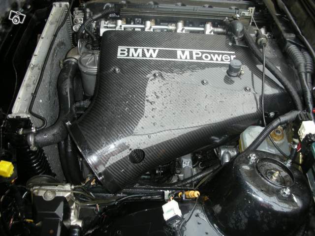

et cette boite peut elle monter sur les E36 ? quel est la différence entre les deux? on risque de perdre des cv comme avec une boite de E36 type delage (passé avant et apres la boite au banc de puissance = -15cv)
ici une boite csl monté sur un moteur de E36 dans une m3e30 visible sur leboncoin, parceque si les E36 peuvent avoir le même bruit d admission ca serait cool.
juste pour relancer le sujet je suis tomber sur l'annonce du mec qui as fait tout se micmac boite a air carbonne de E46 sur un moteur de E36 tout sa dans une E30 elle est propre cette caisse je vous met le lien de l'annoce
http://www.leboncoin.fr/vi/60259348.htm?ca=16_s
apres faut voir mais je pense que pour s'eviter des souçis des produit existe pour le modele donc autant acheter se qui faut pour nos titine sans vouloir prendre des produit fait pour un autre modele vous pouvez voir l'ensemble du projet

il est marie avec car déjà un swap sa se vend pas trop bien et en plus si se sont des connaisseur qui vont la voir il voye bien que sa ne peu pas marcher se montage car sinon tu te ferai pas chier a faire des boites a air carbone specifique a nos modele de m3 respectif toi ainsi que tout les autre preparateur
avec l'injection qui va bien, sa doit marcher pas de soucis :oui: ,
maintenant il faut que la boite est été modifiée du coter des papes, car l'entraxe n'a rien a voir entre la E36 et la E46, si la boite de CSL est stock, les conduite ne tombent pas en face! :mad:
j'aimerai bien voir une photo du moteur mais de l'autre coté juste voir le masacre??? mais bon c'est peut etre modifier nickel aussi!!
