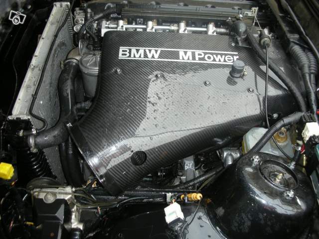

et cette boite peut elle monter sur les E36 ? quel est la différence entre les deux? on risque de perdre des cv comme avec une boite de E36 type delage (passé avant et apres la boite au banc de puissance = -15cv)
ici une boite csl monté sur un moteur de E36 dans une m3e30 visible sur leboncoin, parceque si les E36 peuvent avoir le même bruit d admission ca serait cool.

A quoi ça sers de mettre un BAR d'une E46 sur une E36 alors qu'il se vend des boites fait spécifiquement pour les E36 et qui fonctionne bien preuve à l'appui :nickel::arrow:
je sais que type delage etc font perdre 15 cv, maintenant il existe aussi des type delage pour E46, alors je pourrait aussi dire pourquoi mettre des boite a air csl sur non csl :mrgreen::mrgreen:

Salut Poppey, :mrgreen:
Visiblement elle doit pouvoir montée vue la photo! Mais une chose me tracasse, car l'entraxe des conduits d'admission est différent entre la E36 et la E46 :nickel:
Donc soit la boite est posé comme sa sur le moteur, pour faire comme si elle montait!! (Histoire d'en baiser un si la boite est en vente en mentionnant qu'elle monte sur E36 :mrgreen: )
Soit la boite a subit une grosse modification pour l'adaptation au niveau des corps d'accélérateur, ce qui implique de faire usiner des pièce alu pour fixer sur les cops d'accel permettant de monter les manchon souples, mais la encore l'entraxe ne va pas!!!, ou le devant de la boite a été découpée pour venir adapter des cornet d'origine de E36. (La sa sent la boucherie!!)
Au niveau du débitmètre, le trou est bien la, mais pour un débitmètre d' E46 (vue l'orientation des trous!)
De plus, s'il ne débouche pas dans un tube destiné a remplacer le corps de débitmètre d'origine, sa ne fonctionnera pas.
Autre chose il faut un filtre a l'entrée de la boite, et virer celui de la CSL à l'intérieur sinon, débitmètre pas long feu!!
maintenant , si le moteur a subit une prépa, si la boite a été modifiée au niveau des corps d'accel, avec une gestion moteur différente, là ok! mais pour une M de monsieur tout le monde non!
Voila mon avis! :mrgreen:
en effet, ça sent la boucherie :
absence du débimètre de CSL, absence de filtre à air, si en plus les entraxes de cornet ne sont pas les même on comprend mieux pourquoi ils perdent 15cv :mrgreen: en fait c'est juste pour avoir un morceau de carbon sous le capot :mrgreen:
C'est souvent malheureusement le cas !! :mrgreen:
