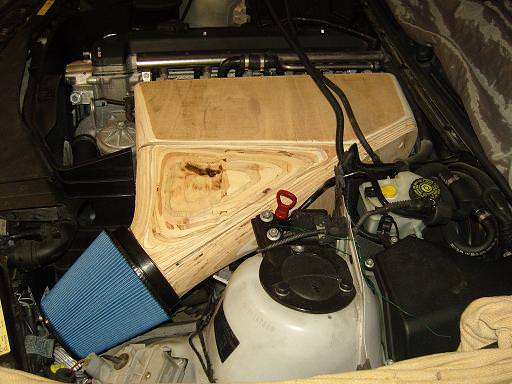

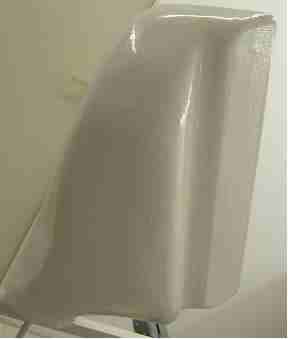

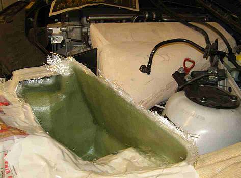

quelques nouvelles images! :nickel::mad:
le proto sera en fibre et en une seul partie,
la deux perties style CSL viendra par la suite, si les essais sont satisfaisants, (inutile de passer du temps supplémentaire si sa ne marche pas!, c'est déja bien assé long! :-P )

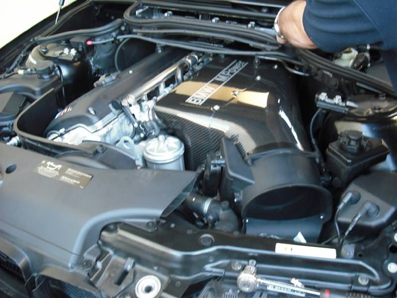

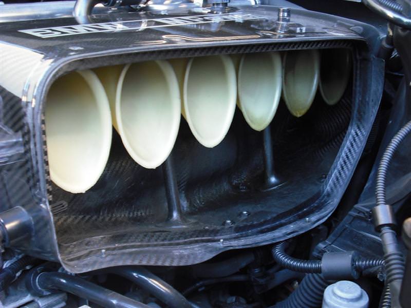

En parlant de boite csl,on en a découpé une lol:

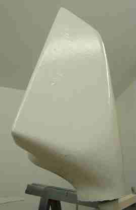

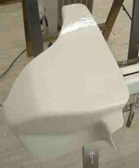

un peut de neuf! :motorsport:
je viens de passer un coup de crépit sur les objets! :-P:nickel:

1-filtre a air cloisonné
2-boite a air une pièce
3-boite à air replica csl 2 parties

pour l'instant, c'est la cloison qui va avec la boite à air, je n'ai pas encore regardé si elle irai avec le kit "KAD/débitmètre carbone", elle risque d'etre un peut différente? je vais voir sa en fin de semaine. :mad:

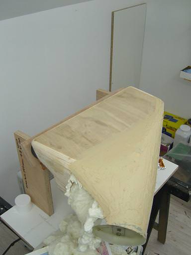

je vous met un petit aperçu de l'ensemble lors du maquetage, cloison/boite :-P
la cloison sera découpée sur la droite, afin de recevoir le bocal d'huile SMGII de la CSL (pour une boite à air)

Moi j'aime bien le look bois massif, ça change!.... :-P

faut qu'on parle carbone!
1-(la ou on fixe le filtre a particules habitacle)la boite a eau pèse des tonnes (j'exagère mais 2,6 kg (les 2 parties) c'est énorme pour ce genre de pièce
