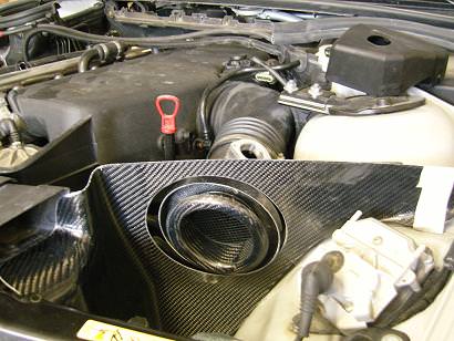

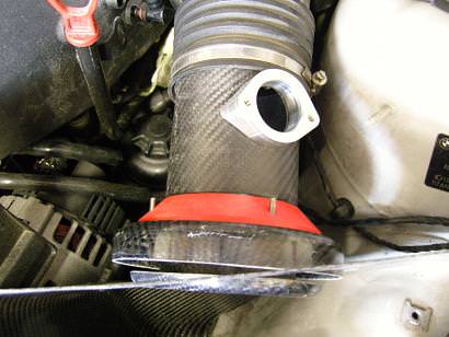

présentation de la cloison proto dans l'auto avec le débitmètre proto en carbone,
la cloison ne s'adapte pas tres bien avec le débitmètre carbone, ( normale, car c'est la cloison qui va avec la boite à air!!, angle différent)
le KAD pour E46, aura donc une cloison différente de celle qui va avec la boite à air!.
les bases sont là, reste à pofiner tout sa!, rallongement de certaines partie de la cloison, notament au niveau de l'écope frontale, quelques modifications à apporter au niveau du débitmètre la aussi, pour un meilleur estétique, disparition de la pièce en rouge, et grapiller quelques grammes supplémentaire:)
voila en gros les objectifs, déja finaliser le KAD, et ensuite je me remet sur la boite à air ;-)

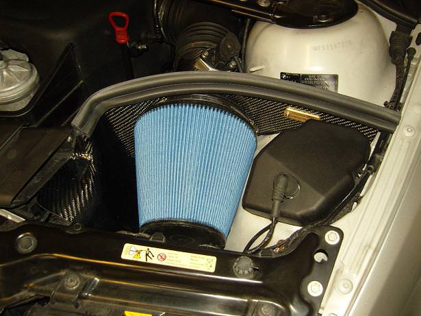

sa y est, enfin monté, :nickel:
bon pour essais!
avec petite plaque laiton numérotée, :mrgreen: /001

trop bien :mrgreen:
pour l essaie , vous allez faire quoi ??
passage au banc avec boite a aire d origine puis avec KAD cloisonner + le débit mettre carbone ??

oui, tout à fait :nickel: , c'est ce qui est prévu, le mème jour, normalement le week end prochain 8)

il y a encore bien du boulo avant que la boite soit au point! :mrgreen: , et quelques mois à passer! 8) déja le KAD à finaliser si c'est concluent au banc! :malade:
