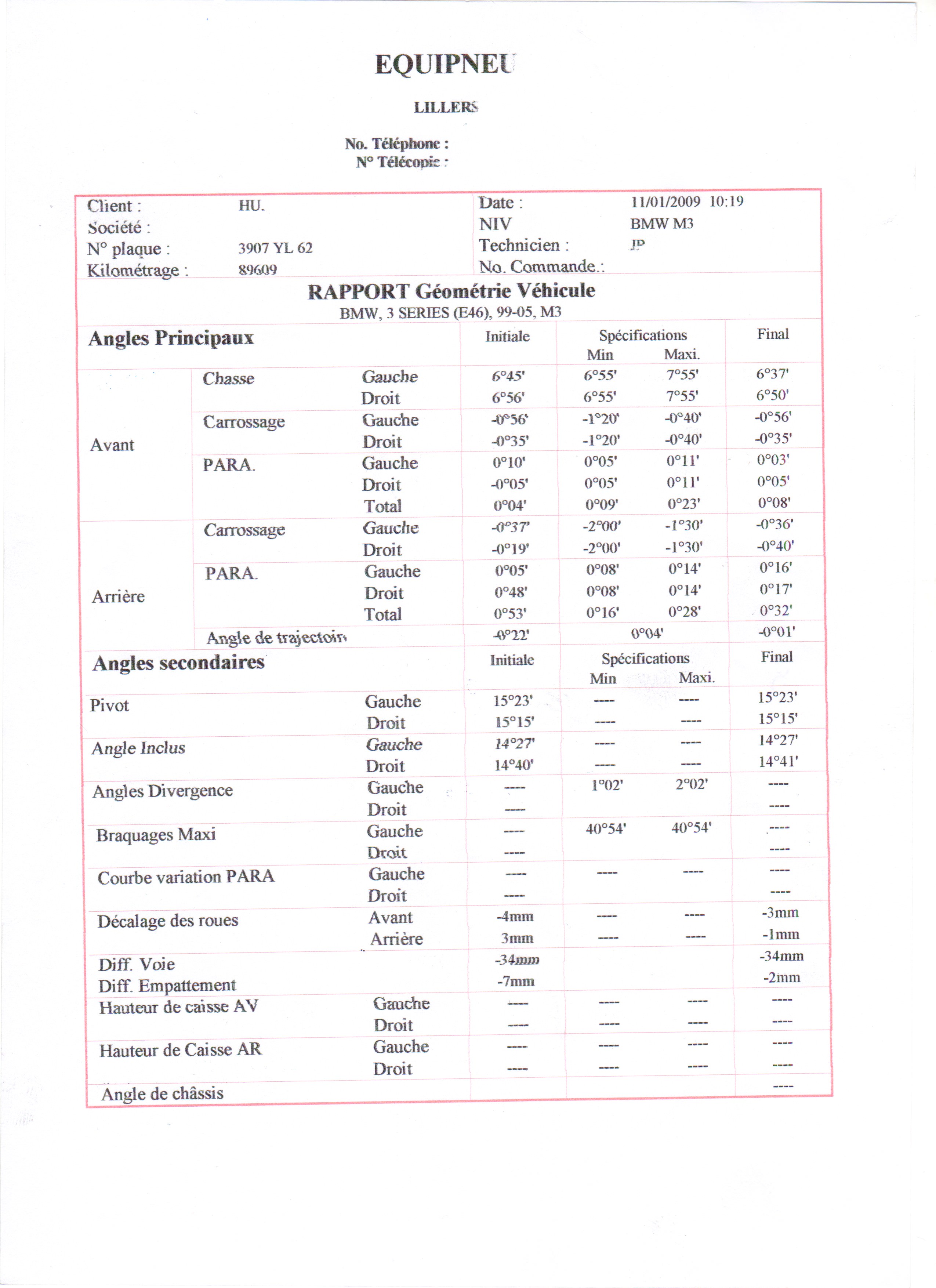

hello, je suis allé faire ma géometrie ce matin car depuis que j'avais ma voiture, je la sentais pas tres alaise du train arrière...
donc :
il y avait un pincement arrière droit tres important; 0.40 je pense et a gauche 0.15, donc le mecano a essayé de regler mais il est au maximum a droite avec 0.13... bon ce peut aller, le probleme c'est le carossage, il y a que 0.45 au lieu des 1.40 environ, et il est a fond du réglage sur l'arrière droit....
donc voia je me retrouve avec 0.45° de chaque coté en attendant de trouver une solution.
Qu'en pensez vous!
d'apres le type, la voiture a peutetre legerement tapé, même une glissade qui fini dans une bordure, il y en a assez!
en regardant de plus pres, rien ne parait endommagé,
j'ai donc 2 solutions:
trouver la peice plié et la remplacer
donc c'est soit la piece 1, soit la piece 5 ????
mettre des barres reglables arrière pour pouvoir mettre les 1.40° et rester avec la peice plié... même si je sais pas laquel c'est...

merci pour vos réponses.
le côté gauche est volontairement mis a 0,45° pour éviter de desequilibrer la voiture... et la rondelle de reglage est au minimum...
demain je démonte le côté droit, la vis et je verrai ce qui en est...
merci pour votre aide et les liens sur les autres postes.

Résultat, voici mes dernières valeurs de géométrie (du 09/01/2009), en espérant qu'elles resteront stables :|
(désolé pas de scan à la maison)
Train avant:
Chasse Gauche: 7°01'
Chasse droite: 7°10'
Carrossage gauche: -1°12'
Carrossage droit: -1°10'
Para gauche: 0°08'
Para droit: 0°08'
Para total: 0°16'
Train arrière:
carrossage gauche: -1°25' (maxi permis sur la voiture) :nickel:
carrossage droit: -1°25' (idem)
Para gauche: 0°12'
Para droit: 0°12'
Para total: 0°24'
Angle de trajectoire: 0°00'
