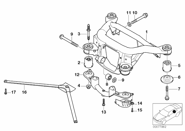

bon, j'ai recu ce matin mes scielnt bloc et les 2 vis de réglage de para arrière...
j'attends toujours mes bras arrière réglable K-sport et je monte ca tres bientôt...

bon, j'ai monté mes scilent bloc ce weekend... :mrgreen::nickel::mad:
déja pour ceux qui veulent se lancer... c'est le bordel!
second point, mon scilent bloc arrière droit était completement destroyé, j'ai retiré la bague en alu au centre a la main!!!!!, apres 4 heures de montage, 5 tiges filetées c'est ok.
j'en ai profité pour monter mes plaquettes arrières en ds2500
mails le gros probleme que j'ai rencontré, c'est en essayant de monter mes barres arrières K-sport.
je me dis, il y a que 2 tiges a dévisser, il y en a pour 5 minutes, hey bien non! l'écrou du haut ne sort pas, il tappe contre le pont! je vois pas comment faire pour changer ces barres sans démonter le pont!
su quelqu'un a une idée...
les bras sont fixés sur le berceau arrière
les refs de vis et rondelles d'excentriques changées sont bien les ref 10 et 11 sur l'etk en 1 ère page? Les silentblocs de pont que tu as changés c'est quelle piece?
merci
