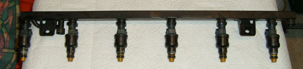

J'ai effectué le démontage des injecteurs sur mon moteur à 183000 KM, ils n'étaient pas visuellement encrassés.
Je les ai envoyés pour test nettoyage et "reconditionnement" chez la société MK6 ( http://www.mk6.fr/143-services )
Prestation environ 160 €. Postés. Je les ai envoyés le lundi et je les ai reçus le mercredi, avec fiche de bilan

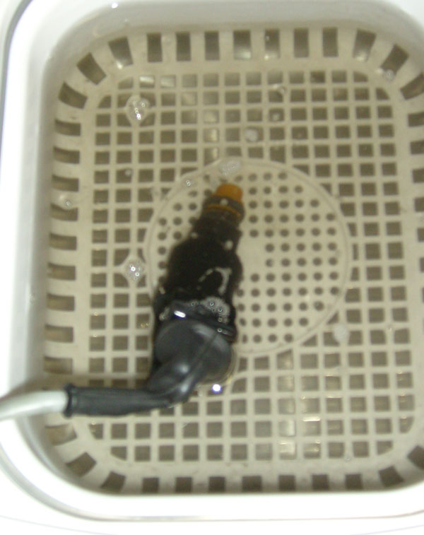

Bain ultrasons avec du dégraissant, 3 minutes ouvert (alimentés) et 3 minutes de fonctionnement (sous quelques dizaines de Hz)
Quand à l'effet réel, bof ... entre le coté psychologique et la réalité ...

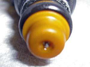

Je m'attendais à trouver des embouts d'injecteurs "sales", en fait à 120.000 km et 11 ans, ils paraissaient très propres.

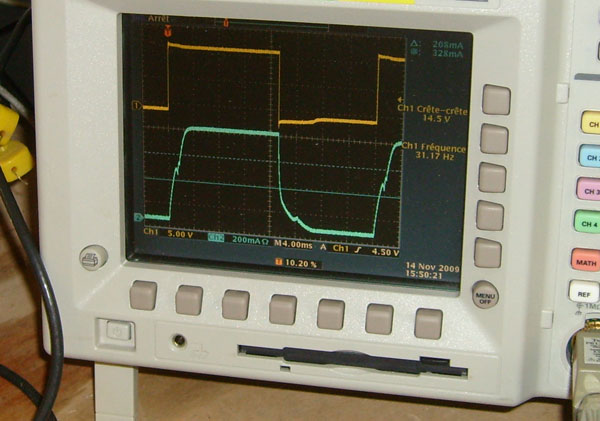

Commande en jaune et pince de courant en bleu

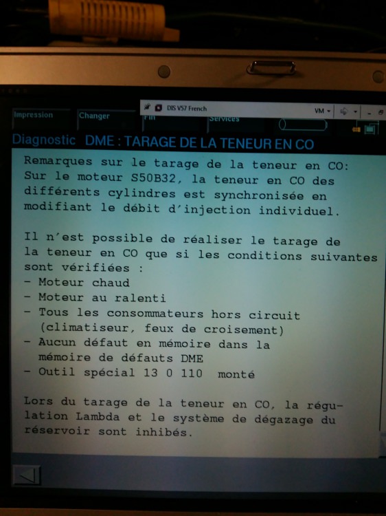

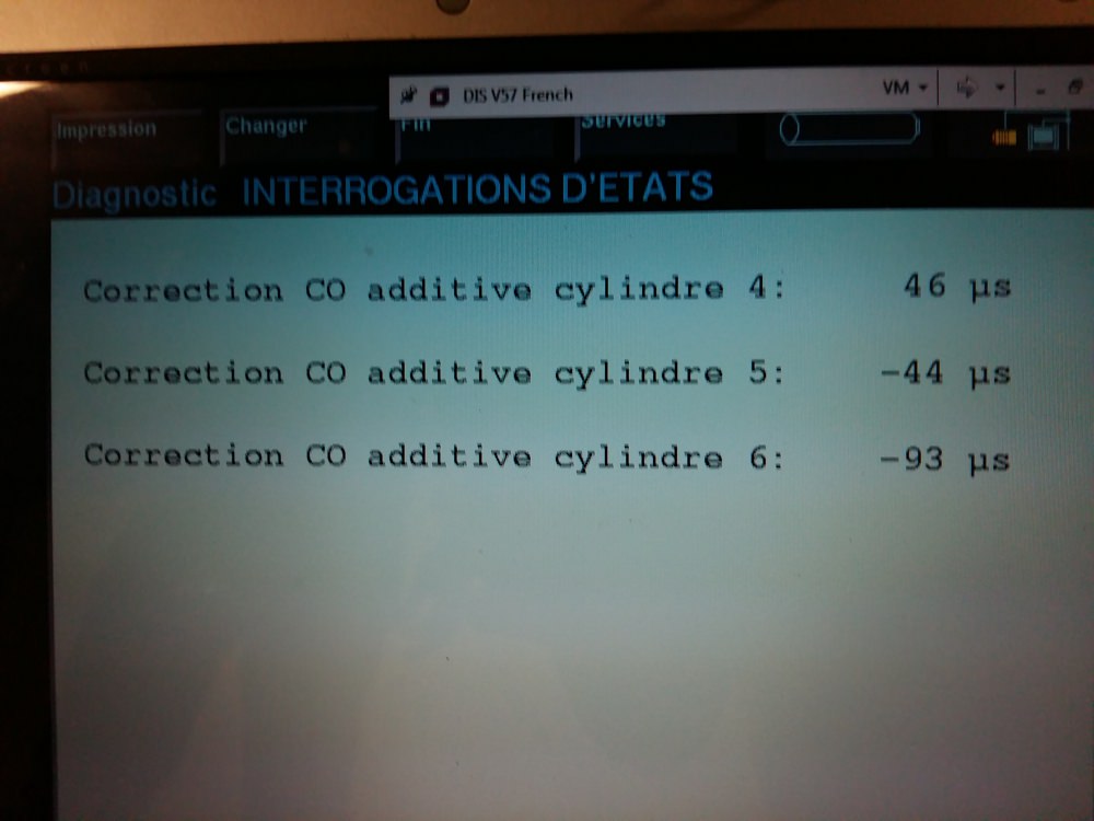

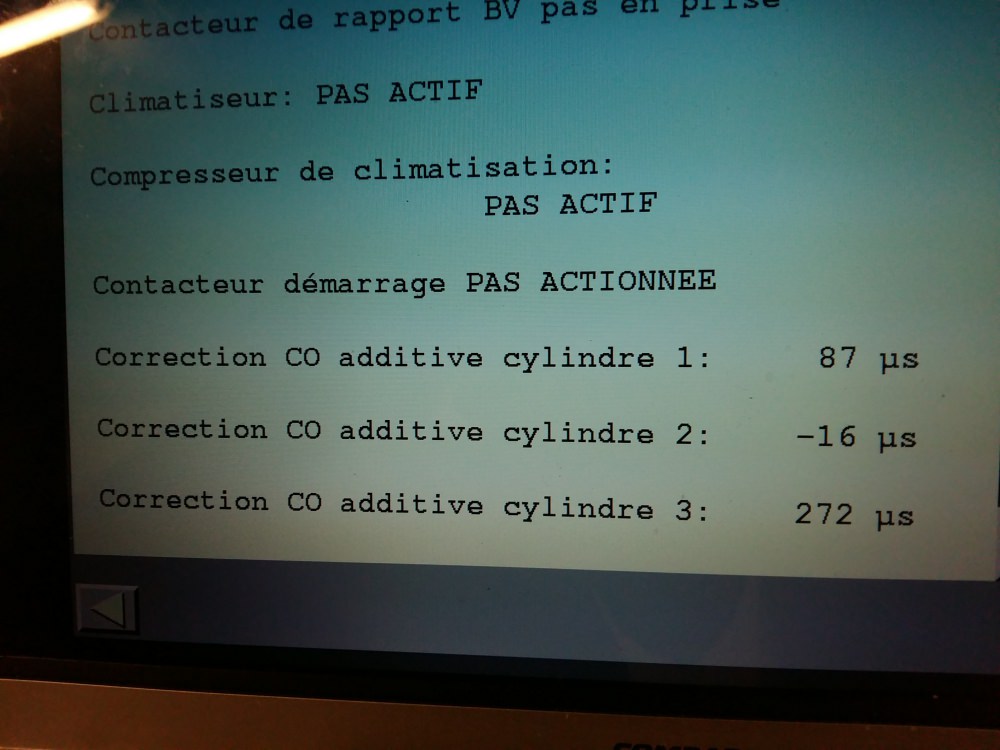

Ensuite est-ce que tu refais le calibrage du CO de chaque cylindre en mettant la valeur dans DME par la valise?. Si j'ai compris qu'il faut faire de cet manoeuvre. Je laisse ici les captures écrans de ma tutur. On voit que le cylindre 3 present une hausse pas normal. 20151030_202112.thumb.jpg.4ba0cb328cd90720151030_202101.thumb.jpg.24c229b3495bca20151030_202431.thumb.jpg.445cfeeb25f7f6

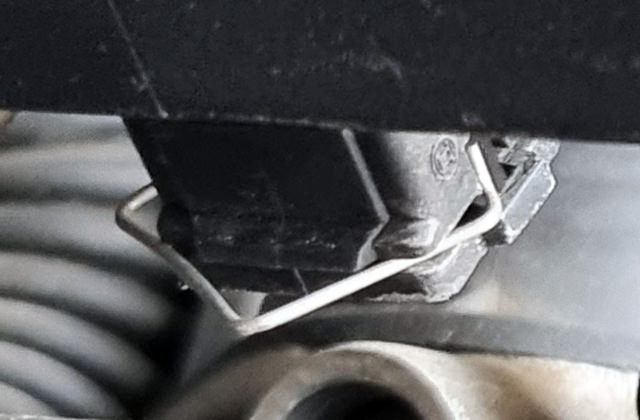

Effectivement, après avoir dégagé l'accès à la rampe et à la barette de connecteurs, la première chose à faire avec un petit tournevis c'est de pousser  un des côtés du clips de maintien des connecteurs et de le faire basculer sur le côté (le faire basculer de 45°). A priori pas de risque de les faire tomber (cela ne m'est pas arrivé). Nul part ceci est expliqué.
Ensuite la barrette s'enlève facilement et ceci donne accès aux vis et injecteurs. Pas besoin d'enlever la ligne d'air
PS :Remontage Il est important de bien remettre dans la bonne position les clips verrou sur les injecteurs et l'arrivé d'essence.
J'ai essayé de mettre le rail sur les injecteurs et le tube essence déjà en place puis mise en place des clips : j'avais une fuite sur le tube essence
Au deuxième essai j'ai mis en place les injecteurs et le tube essence déja montés et clipsés sur le rail, cela s'est mieux passé
Dans les 2 cas vérifier l'étanchéité des arrivées essence avant de remonter la barette des connecteurs : mettre le contact pour enclencher la pompe à essence
