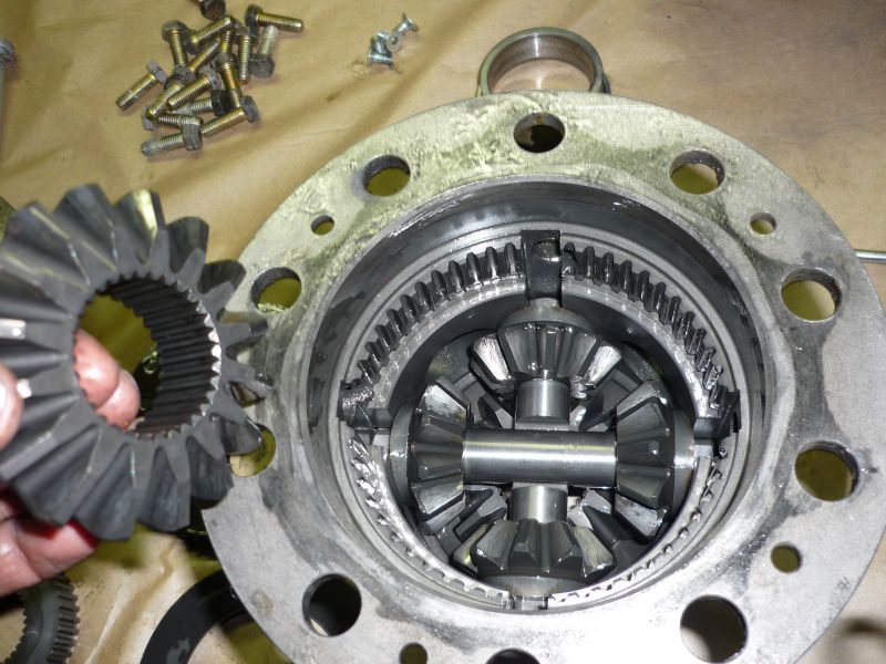

voici une vue avec le pont ouvert avec la courone d origine déposée :
voici une vue du différentiel autobloquant 0-100%

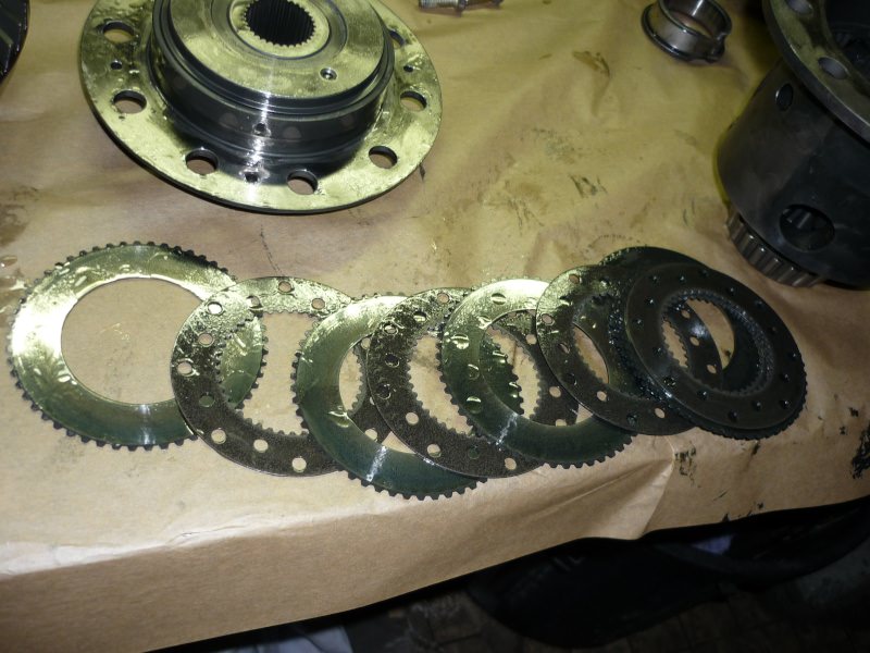

ici une photo avec le "mecanisme" centrifuge qui permet le 0-100% a gauche et le différentiel ouvert a droite

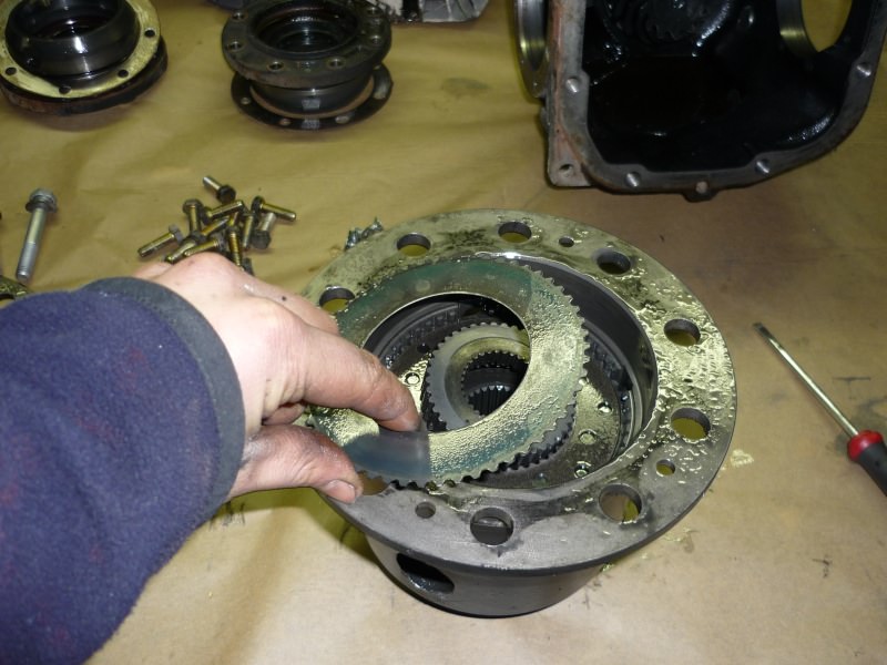

demontage du premier disque d autobloquant, il en comporte 15
en haut sur la photo le mécanisme 0-100% et en bas les disques de friction d autobloquant

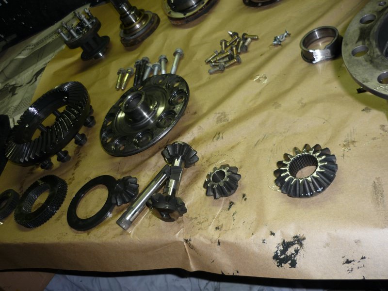

les satélites et planétaires en cours de démontage
les satelites, planetaires et leurs axes demontés...

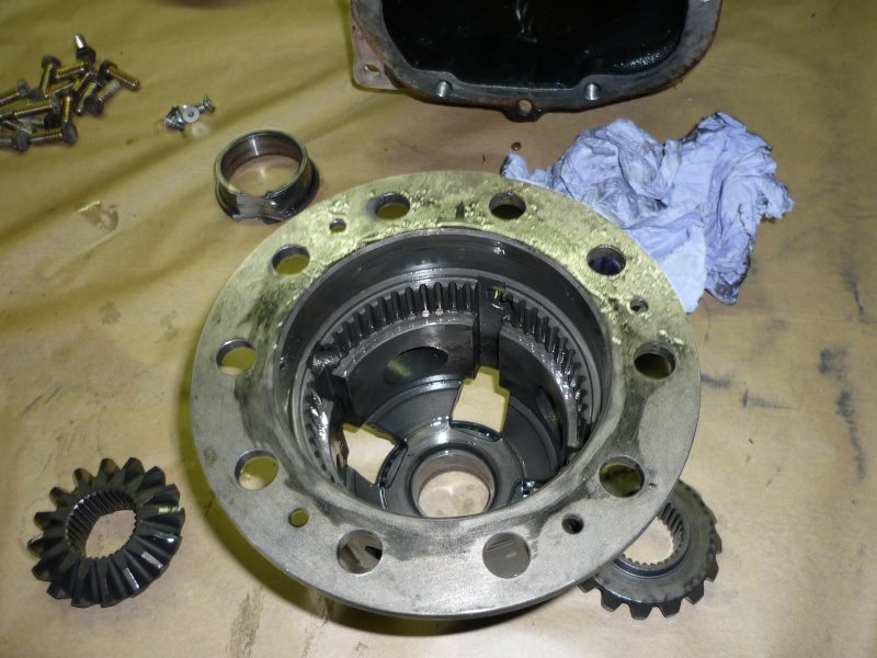

et voici le différentiel "a poil" !!!!!
