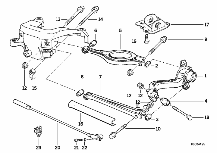

Posté(e) le 25 février 200916 a comment_215178 Dany, si ces silentblocs sont d'origine ya de fortes chances pour que le problème vienne de là. C'est le n°4 sur le schéma. Parfois cela ce décele par un bruit de claquement en passant sur une irrégularité de la route et par un jeux vertical sur la roue frein à main serré.
Posté(e) le 25 février 200916 a comment_215201 si ces silenblocs sont morts, peuvent 'ils provoquer un eventuel affaissement de la caisse ? En soit non, car la hauteur de caisse est déterminée avant tout par la hauteur du ressort d'amortisseur. Par contre si ils sont morts, ton para et même ton carro sont tout le temps en train bougés, ce qui fait que la voiture est instable du train arrière et même du train avant car l'arrière influe sur le train avant.
Posté(e) le 25 février 200916 a Auteur comment_215210 ca me semble possible que cela influ sur la hauteur de caisse, car si ce silenbloc est HS, donc tassé, le ressort repose sur la piece n°5 et ce dernier est fixé sur le piece n°1, donc la piece N°1 remonte vers le haut car le silnebloc est fatigué, donc la hauteur de caisse peut eventuellment descendre de quelque mm, car moi j'ai un coté arriere plus bas que l'autre de 1 cm, et c'est le coté qui se cabre a l'acceleration qui est 1 cm plus bas....a l'arret
