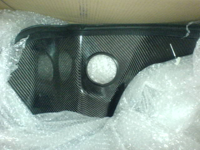

Le fournisseur

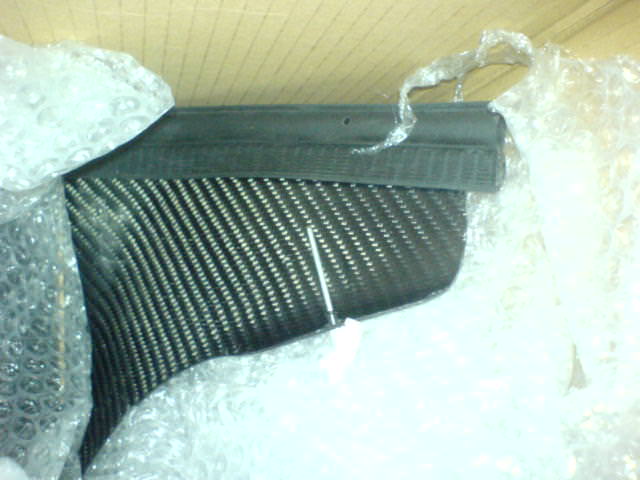

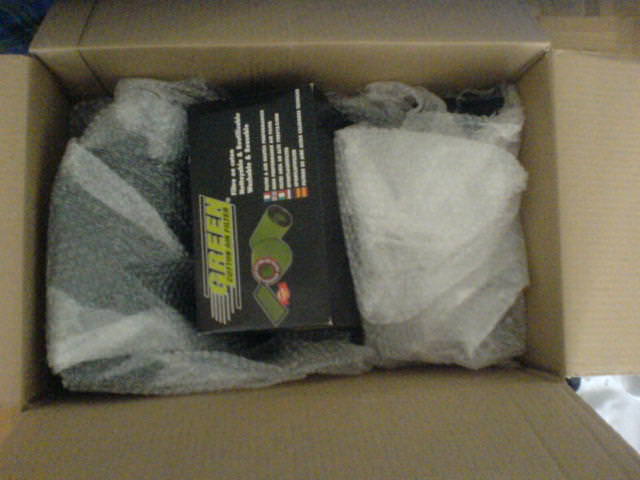

Au déballage:

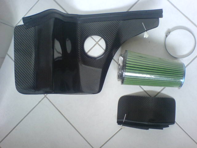

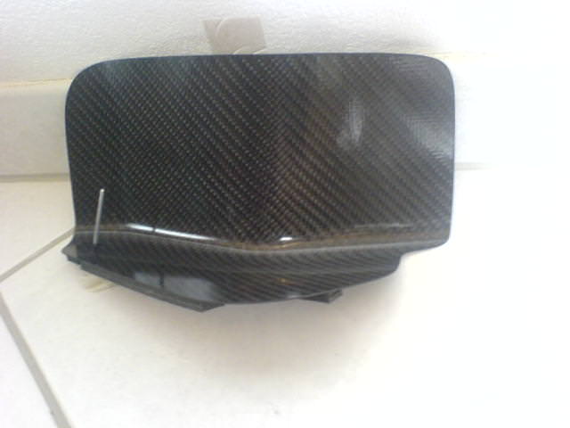

Et voilà le tout:
C'est partiiiiiiiiiiiiiiiiiiiiiiiiiiiiiiiii :nickel:

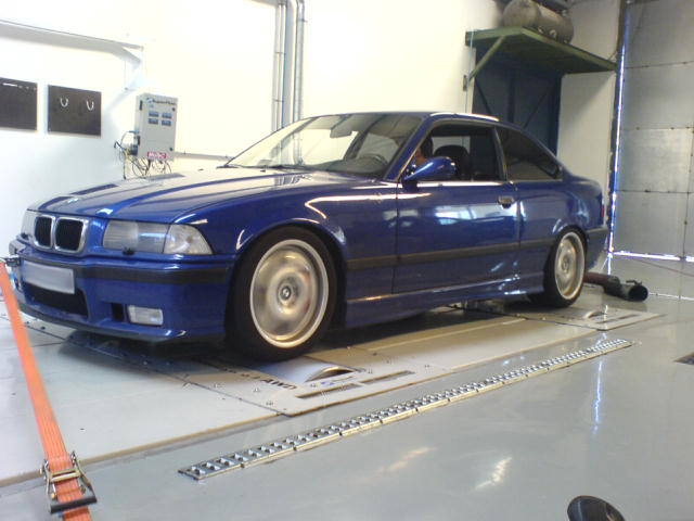

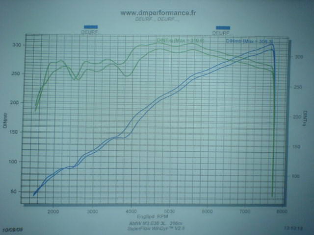

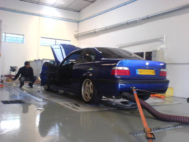

On met la voiture sur le banc :

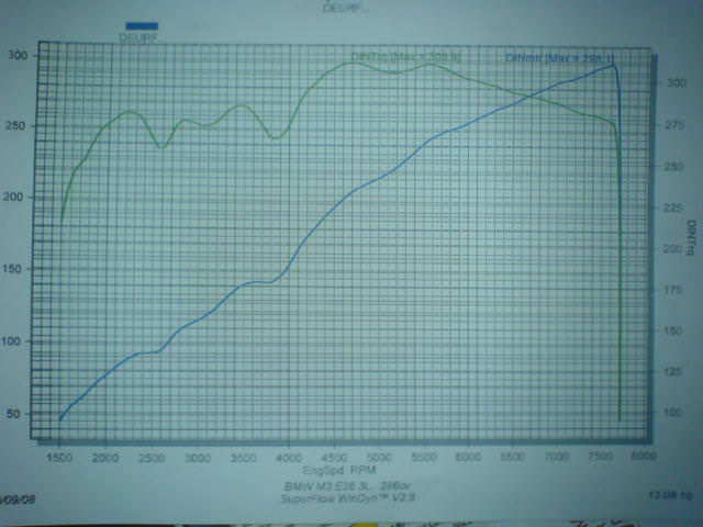

Et ça nous donne ça:
Donc 298,1 cv à 7550 et 310 Nm à 4700 et 5500
Par contre, on voit clairement que mes electrovannes de vanos sont mortes, donc rien sous 4000 tr! :nickel:

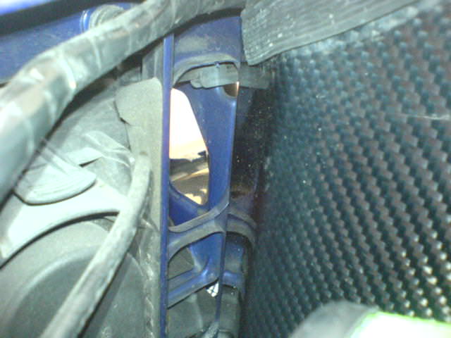

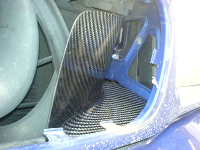

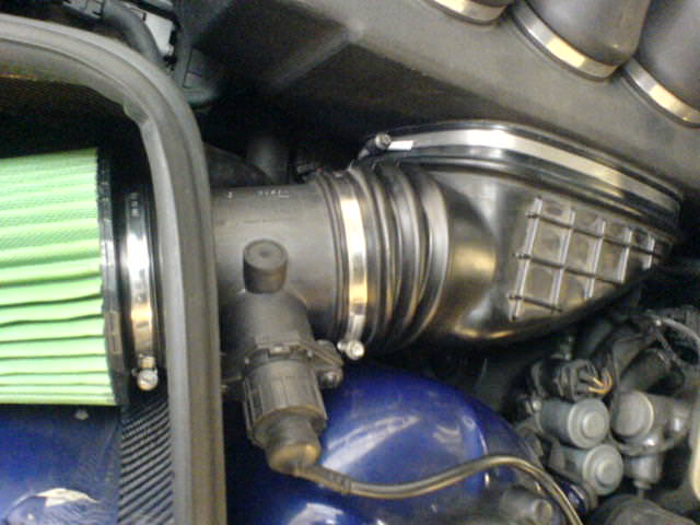

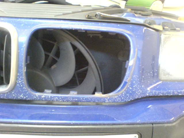

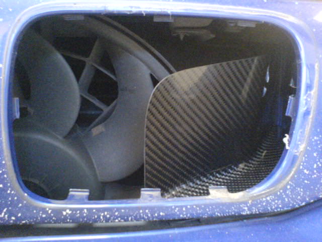

Ensuite on démonte

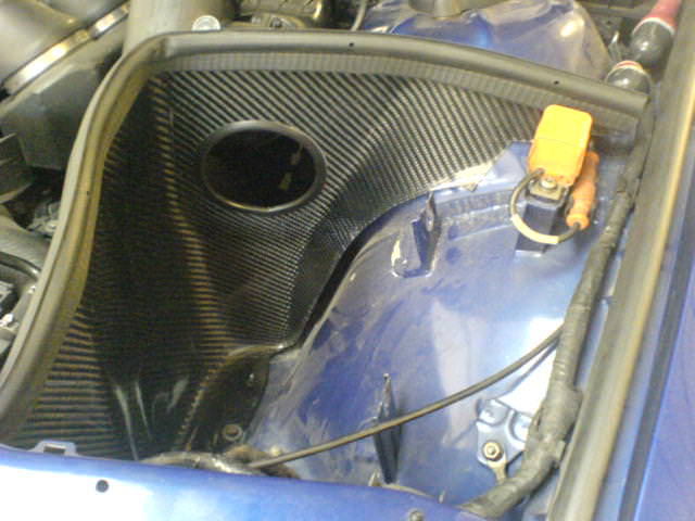

Puis on remonte:

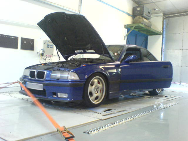

De là, on relance la mécanique:

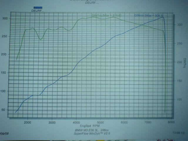

Et ça donne:
Donc 306,3 cv à 7550 et 320 Nm à 4700 et 5500 !
on compare:
Ah oui c'est propre: 8 cv et 10 nm de gain, sans rien toucher
:ptdr:
Bravo à ACS3, c'est efficace!
Et puis la sonorité n'a plus rien à voir, c'est impressionnant !
