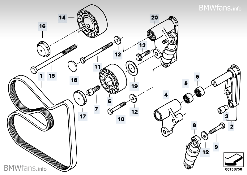

je voudrai changer mon alternateur mais je ne sais pas comment détendre la courroie quelqu'un peut m aider ( j ai déjà chercher mais j ai rien trouvé)
il y a un tendeur automatique actionné par un petit verin (piecesN°8 ) , il faut faire levier avec une clé alen sur le galet tendeur N°6 pour cela , retirer le cache N°17 et mettre la clé dans la vis N°7
