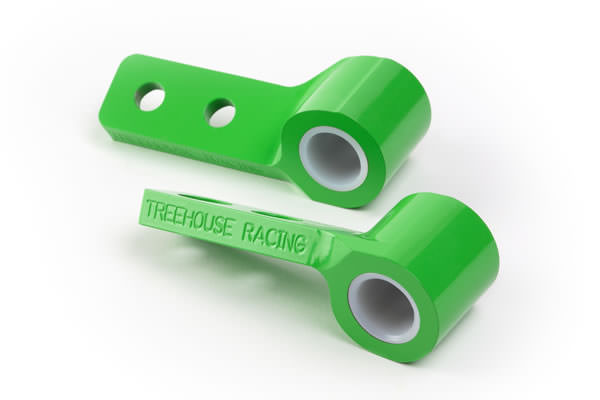

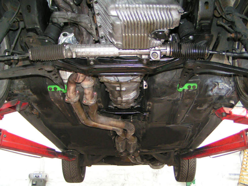

Supports Treehouse Racing de silent-blocs de triangles, utilisés pour les swaps S50 sur E30 pour éviter de devoir taper le collecteur...
Nikel,merci... mais ça fait mal au C**... Mais bon je pense que c'est la solution !
Dans tout les cas va falloir que je tombe le collecteur et que je le charge+bande isolante ou le changer... :nickel:
comment_210757
Pour le swap S50, c'est soit ça, soit il faut taper le collecteur.

Ils font quoi au juste c'est silent blocs de triangle?
comment_210811
Tu peux voir sur la photo qu'ils sont plus fins, et que le collecteur passe plus facilement.
Vérifie quand même que ton collecteur n'est pas déformé, mais normalement, avec les Treehouse, ça passe, c'est fait pour. :nickel:
