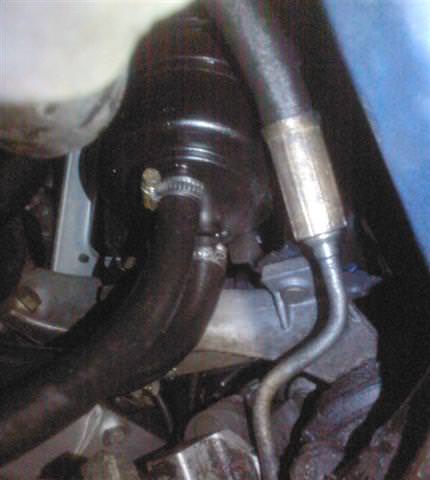

J'ai une légère fuite de liquide de direction assistée... Jusque là, tout va bien... Là où ça se complique, c'est pour localiser la dite fuite...
La fuite semble venir du raccord serti entre le retour au bocal et le serpentin de refroidissement ( pièce 8 )... Il s'agit d'une petite fuite, il doit tomber max. 2 à 3 gouttes par jour quand elle est au garage. :hip:
Le problème, en roulant, avec les remous générés, tout le circuit de DA est gras : le bocal, les durites 1 et 8... Comme ces deux durites sont proches, il y a aussi de l'huile au niveau du raccord serti... Maintenant je me suis demandé si cela ne pouvait pas provenir des raccords des durites sur le bocal, mais les colliers sertis d'origine sont impeccables, rien ne bouge et les durites ne semblent pas craquelées... Sur le pont, l'ensemble à été dégraissé pour tenter de localiser la fuite... Mais même au bout de plusieurs minutes de bracages dans tout les sens avec changement de régime moteur, rien ne suinte, pas moyen de localiser la fuite... Bien entendu, de retour chez moi ( un peu plus de 30 bornes ), je met un joli carton sous la voiture... et j'y retrouve une belle petite oréole le lendemain !!! ;-)

La maladie connue est : pièces de serrage des durites (numéro 4 et 9)

Probleme de fuite sur la mienne réglé par le remplacement des 2 coliers sur les durites sous le bocal.

Ok ben je pense que avant de changé les durites je vais commencé par changé les colier :nickel:

Je vais donc remplacer les deux colliers dans un premier temps... L'auto était bien sur un pont pour effectuer un premier diag... Et après nettoyage complet, bien sûr, pas moyen de trouver l'origine de la fuite (braquage roues et variation régime moteur pendant 5 bonnes minutes sur le pont)... J'aurai du aller rouler 15 min et la remettre sur le pont...
J'ai bien entendu pensé aux colliers, mais ceux-ci semblent nickels et ne bougent pas d'un mm !!! :arrow:

Ca y est, c'est fait !!! :nickel: Avec un peu de retard, mais le problème est résolu ! ;-)
Et il s'agissait bien des deux colliers... :mrgreen:
