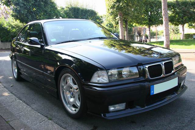

Carlu, tu l'as vu de tes yeux lorsque tu as vu ma M3 GT, tu crois que les haricots noirs bombés que j'ai sont d'origine ? Bien sur que non ! Moi sur le papier j'ai les haricots d'avant 97, c'est à dire les chromés plats.
Mais j'ai trouvé sur eBay pour une somme maudique (40 euros TTC fdp compris) des haricots bombés post 97 et ils existent également en chromés, et il n'y a absolument pas besoin de changer la calandre, ça m'a pris 15mn pour faire le changement car j'ai peiné à enlever les anciens (et oui, 13 années de bons et loyaux services... :???:)
Pour l'installation, il faut juste ouvrir le capot et enlever le cache noir qui est au dessus du radiateur, c'est l'affaire de 2mn :
Après à l'aide du dos d'un tournevis tu pousse délicatement les clips vers l'intérieur afin de les faire sortir de leur logement, une fois fait pour tous les clips, tu pousse le haricot vers l'extérieur pour l'extraire. Tu risque de peiner vu que ça fait minimum 13 ans qu'ils ont pas bougé 8-)
Attention : il est fort probable que les haricots post 97 d'origine BMW ne soient pas adaptables sur une calandre pré-97, d'où l'intérêt de changer la calandre complète comme le disaient au dessus notamment Niko. Mais des petits malins (au sens positif) ont fait des haricots adaptables, que tu peux trouver sur eBay comme je l'expliquais plus haut, merci à eux d'ailleurs car ça fait des économies de flooz 8)
Nota : je conseille très fortement de démonter les anciens très proprement sans rien casser (les clips sont relativement fragiles) et de les mettre dans un coin car on sait jamais, les humeurs changent et tu peux vouloir les remettre par la suite... et plus important encore, le jour où tu veux la vendre, faut tout remettre d'origine.
