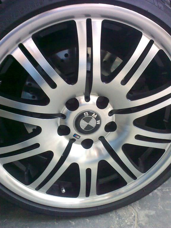

Hello, j'ai reçu des nouvelles Jantes 19' evo replica. J'avais des 19 d'origine mais en mauvais état.
Je viens de me rendre compte que sur la Jante AR replica les branches sont moins étirées sur l'exterieur.
Sur celles d'origine quand on regard le centre de la jante au niveaux des ecrous et qu'on la compare
à celle de devant on voit une nette différence...
Alors que sur les replica c'est du pareil ou même...Alors je me suis demandé si cette histoire d'ET n'allait pas
intervenir. Et voila ce que j'ai trouvé sur ce forum:
Re: monte origine M3 E46 (19 p)
36 11 2 282 895 jantes Av 8JX19 ET:47
36 11 2 282 999 Jantes Ar 91/2JX19 ET:27
Alors mes replica sont bien en 8JX19 et 9,5JX19
Par contre sur le carton ils ont noté les valeur d' ET et elles sont différentes:
Je pense que j'ai du 27 et du 35... :mrgreen: Je vous confirmerai ce soir les valurs.
Sinon c'est bien ca je dois mettre des élargisseurs pour
retrouver les anciennes valeur ou non...? Et si oui de combien de Cm les elargisseurs.
J'ai beau regarder sur le forum je pige rien aux calculs, si quelqu'un pourrait m'aider ça serait sympa.
Merci.

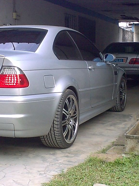

comment_213875

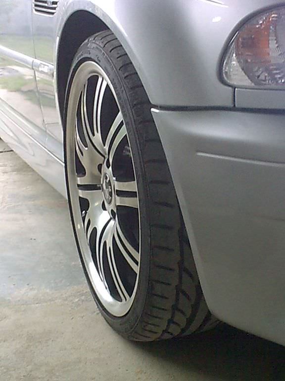

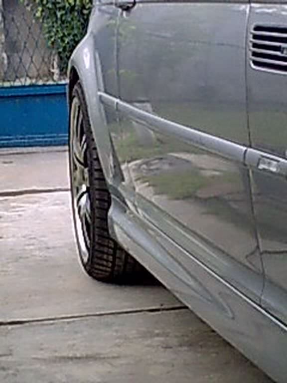

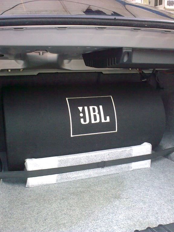

Bon vu que vous eusses été nombreux à conseiller :mrgreen: j'ai fais le montage...
Résultat l'avant ressortais plus que l'arrière mais pile sur l'aile avant... c'était po joli et la tenue de route
pas top top. Alors j'ai fais fabriqué des élargisseurs de voies en alu car on en trouve pas ici.
Super bien équilibrées, les trous pour les écrous ont été pris à partir de la jante, idem pour le moyeu.
Pour info épaisseur de 7mm... oui 7!
Et là!!! châssis transcendé, je la trouve un chouya plus lourde, vu que j'ai mis des 235 et 265... mais j'ai remarqué que l'antipatinage se déclenche moins,
à l'accéleration je la sens bouffé le bitume. Voila :nickel: je redécouvre ma voiture et je suis aux anges...
Si vous voulez des photos ya qu'à demander!!! En modification ya la sono (écran rétractable, ampli, boomer), phare angel eyes nouvelles generation (30 leds par cercle), les nouvelles jantes replica 19' avec nouveaux signes M3 en carbonne... vous verrez sur les photos si vous les voulez.
A bientot :mrgreen:

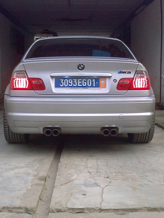

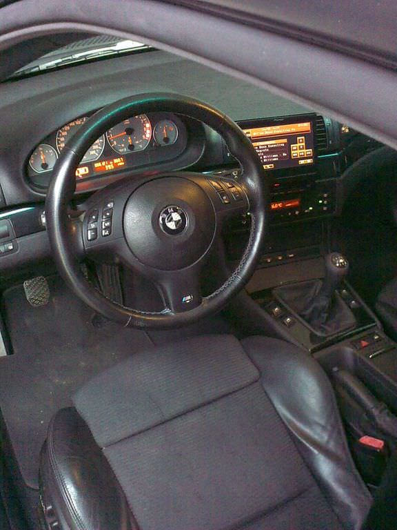

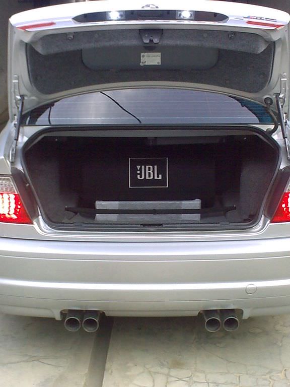

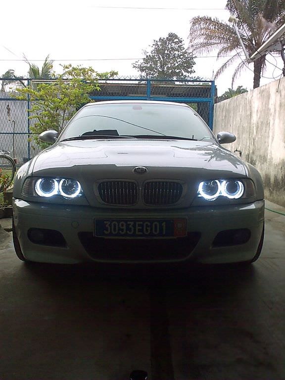

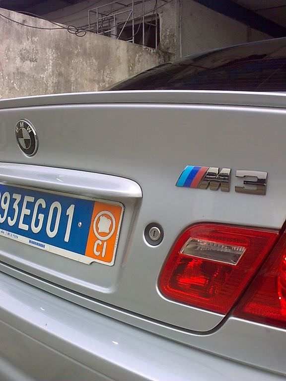

Bon, désolé pour le retard mais les voila :mrgreen:
Et ce qui est indécelable sur les photos:
poignées de portes avec plaque harman Kardon, pareil pour les grilles arrières,
pommeau M neuf, Jantes + pneu neufs, 4 disques de frein + plaquettes neuves,
débitmètre neuf, filtration totalement changé, grilles d'ailes neuves ainsi que calandre, verres des phares avant
neufs, j'ai changé les 2 joints de portes (une belle merde les anciens), les montants des pare brise
AV + AR car sur les anciens le tissu se décollait, les répétiteurs de clignotant sont couleur crystale avec
des ampoules "invisilit" (le verre de l'ampoule a un traitement miroir au lieu d'être orangé mais a la même
couleur d'éclairage)... Et d'ici la fin de l'année les splitters carbon + diffuseur AR CSL look, je garde
finalement les inserts de l'intérieur en noir nacré (jvoulais du carbonne mais bon...).
Et apres ce qui est prévu, c'est modification du système de freinage (etrier brembo)
et un boitier additionel ou une puce... j'attend de voir d'abord ce que sur le forum parce que c'est pas trop évident.
Alors? pas beau mon bébé???

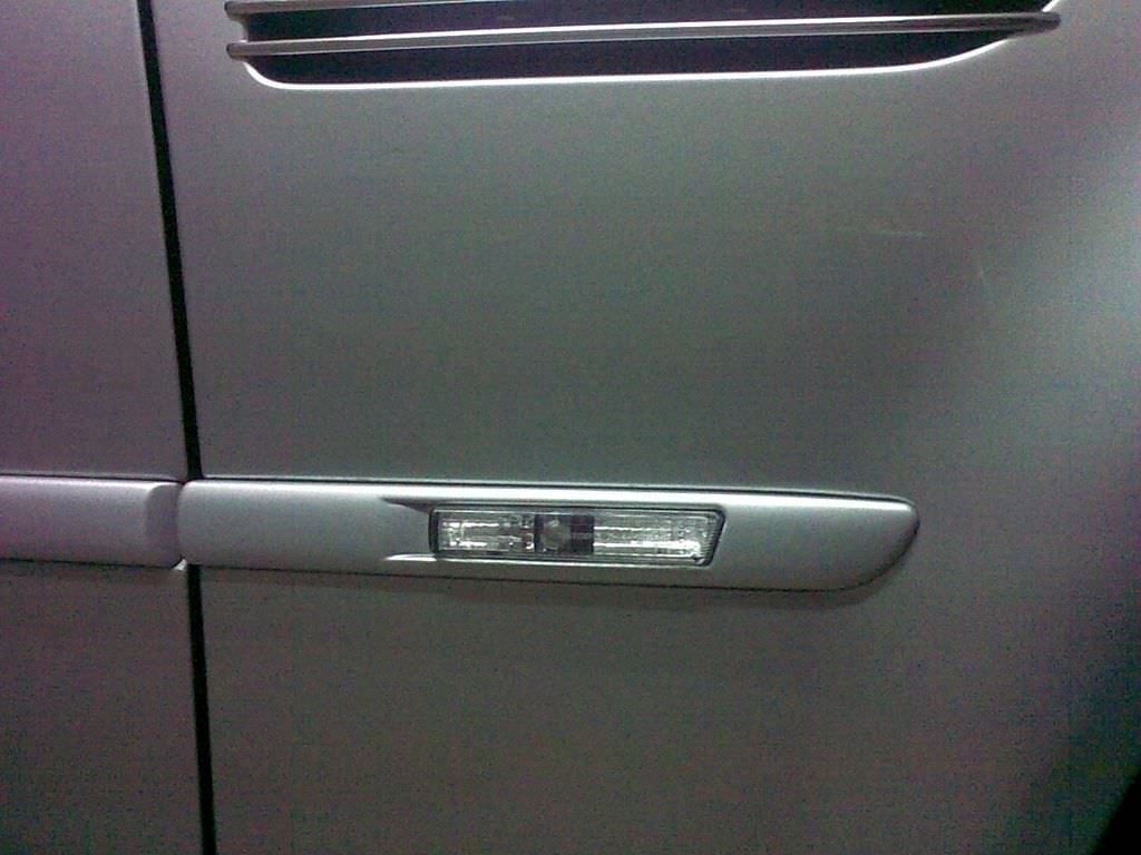

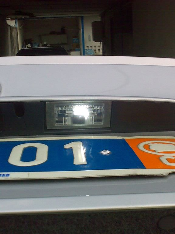

Allez tant qu'on y est:
Photo des répétiteurs de clignotants avec ampoule traitement chrome invisilit
Et une photo pour avoir une idée des ampoules navettes à Led pour la plaque Ar.
