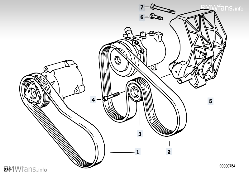

avant que je fasse n'importe quoi, je voudrai savoir ou allé
je suppose que je doit faire levier sur un galet mais lequel ? faut 'il devisser quelque chose ?
merci
il faut debrider le galet tendeur n°3 il est serré avec la vis n°4(derrierre un cache plastique bien souvent ) , il faut mettre une clé alen dedans (au milieu) pour le remettre en tension

j'ai vue une encoche pour une clé alen.... j'ai tenté vite fait mais ca ne bougait pas....
en tout cas merci
la vis n°4 bloque le galet en place , l'encoche alen de tension est sur le galet en lui meme :mrgreen:
il faut donc débloquer la vis pour libérer le mouvement du galet , l'encoche alen ne sert que pour la mise en tension de la courroie
