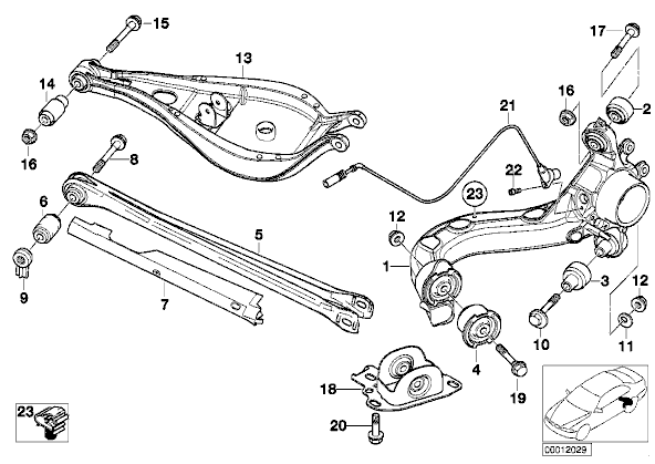

Posté(e) le 14 février 200916 a comment_212819 alors, ça doit être ces silent blocs n°4, problème très connus sur les M3 E46:
Posté(e) le 14 février 200916 a comment_212831 pareil que pierrots3 silents blocs n°4 a changer et une geometrie juste apres
Posté(e) le 14 février 200916 a comment_212864 moi la mienne, c'est un poil vers la droite... tu as fais une géometrie??? Idem Pierrots3, regarde ici sur mon ex: viewtopic.php?f=63&t=10357
Posté(e) le 14 février 200916 a comment_212866 J'ai du aussi changé les 2 N°4 sur la mienne, et depuis plus de probleme
