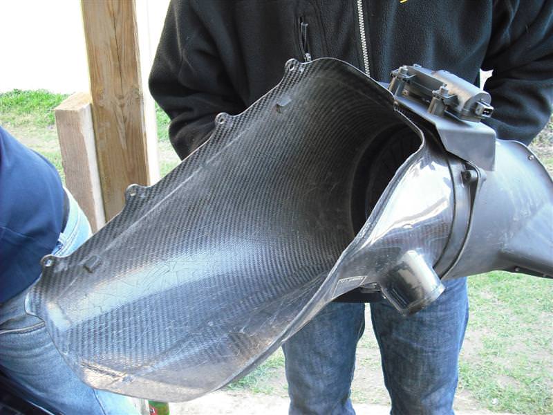

ça bouge doucement... Filmage des retours d'ailes cette après midi par un pro (projections nuisantes dues aux roues avant carrossées et arrière). Photo a venir;
principe : un film vinyl 100 microns noir/brillant + juste sur la bande d'impact, un film "caoutchouc" transparent, 250 microns en decoupe. Très propre et je pense efficace.

Les films de protection, l'aspect blanchatre s'estompe dès une exposition ou une temperature permettant de polymeriser a la colle :

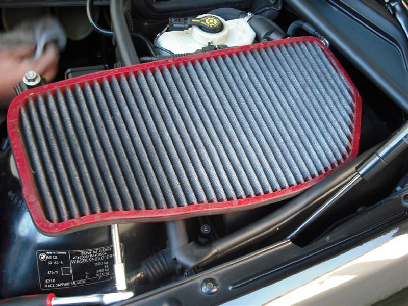

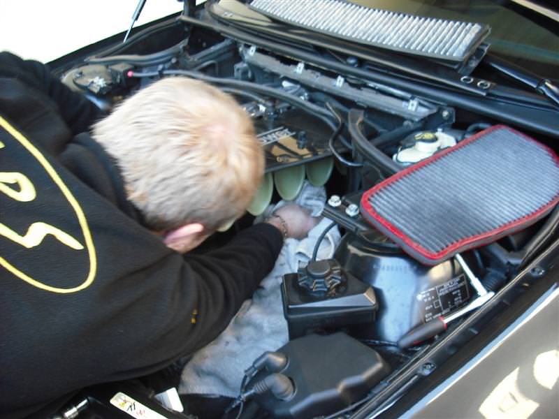

Ensuite demontage des parties avant au dessus du bloc pour :nettoyer boite a air! et filtre a air : Nettoyage effectué pourtant il y a 6000 km...indispensable...

A finaliser demain, degoudronnant dans l'interieur des jantes , disques et plaquettes avant et direction Bmw pour jeux aux soupapes.... :nickel:

je me suis trompé dans la denomination c bien des dcpr8ekp. elles ont exactement 12000 km...elles sont toutes identiques;je suis peut etre trop riche en essence car au vue des gueules de la boite et du filtre a air, je l'ai fortement graissé, depuis un moment.
En effet, l'amassement de gravier est bizarre, mais je n'ai pas de crasse sur les cornets... en fait, je pense que l'étanchéité du bas du filtre est moyenne ( il y a eu un rappel bmw a ce sujet... ), nous avons renforcé l'épaisseur avec de l'adhesif.

Au fait tu n'as pas rinçé et laver le filtre avec un kit de nettoyage? malgré tout il semble noir quand même...tu serais surpris de ce qui coule, et il faut le graisser aussi, n'oubli pas..
