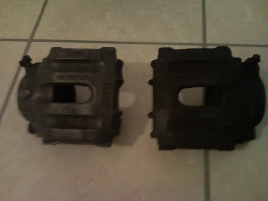

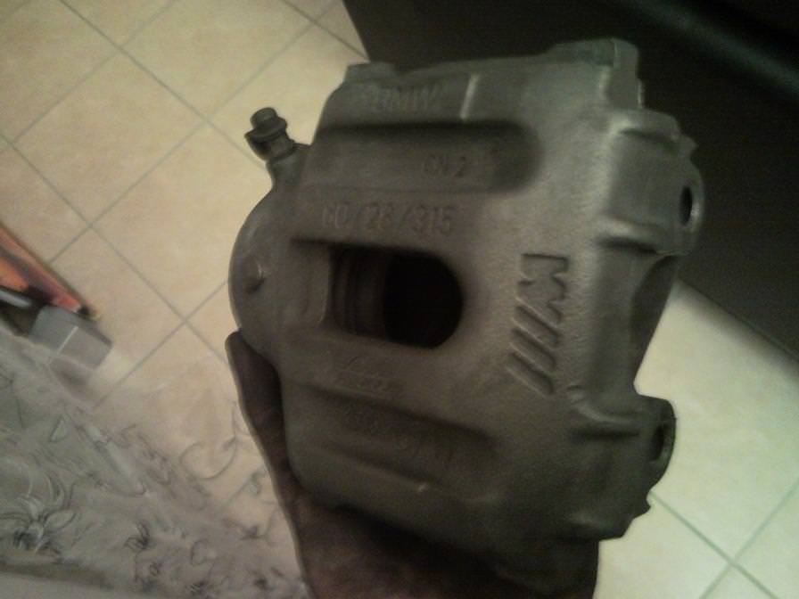

J'ai ensuite nettoyé l'étrié avec un dégraissant qui est fourni dans le kit de peinture (environ 30€ si je me souvient bien...) et surtout une brosse métallique , voici la photo du avant après:
Pour ce resultat, j'ai sali toute la maison!!! :?: Heureusement que ma copine n'était pas là... :)

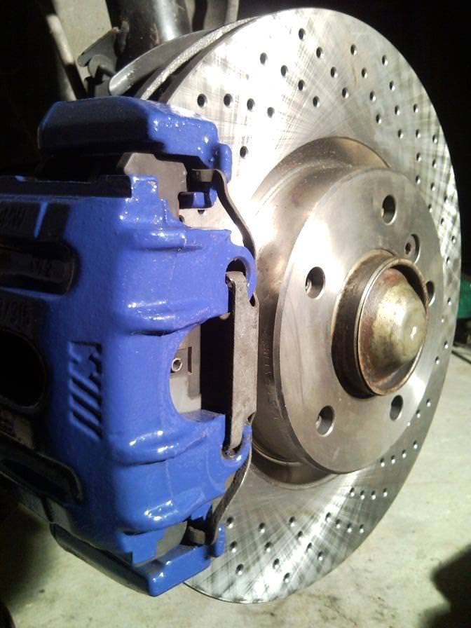

Pas simple de peindre au pinceau toute la surface de l'étrier car il faut le poser donc il faut choisir les surfaces voyantes. 2 couches ont suffit et je me suis rendu compte qu'avec le kit, on peut repeindre l'avant et l'arrière (j'ai donc gaspiller/jeter le reste car avec le mélange durcisseur/peinture, on ne peut pas la conserver... :roll: )

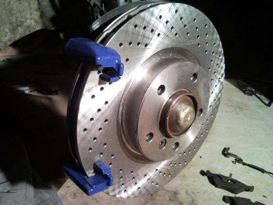

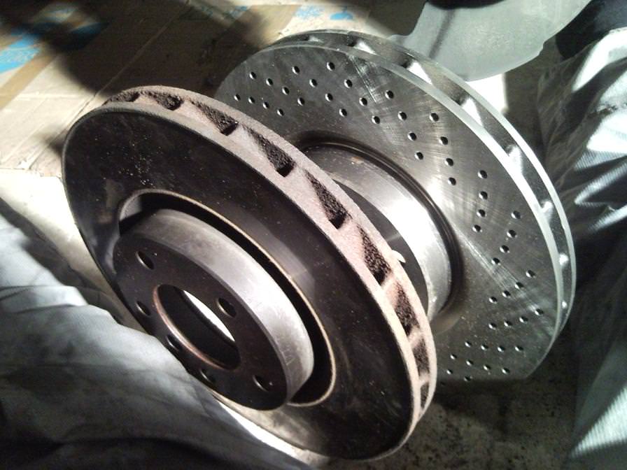

Comparaison de l'ancien et du nouveau (ZIMMERMAN de chez PuissanceM). Malheureusement je n'ai pas repéré le droit et le gauche mais comme j'avais gardé les anciens disques pas loin et donc en fonction de l'orientation des ailettes de ventilation (interieur) j'ai pu choisir droite et gauche. :oops:
J'ai replacé les support de machoires pleind (uniquement la partie visible): :malade:

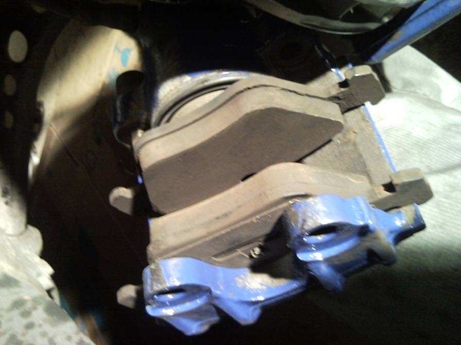

J'avais aussi acheté des plaquettes mais bon, j'ai remarqué que les anciennes étaient encore nikels donc je les ai remises.
J'ai resseré le flexible de frein (en faisant tourner sur elle-même la machoire), repositionné les plaquettes et remise en place.

salut ! je te conseille quelque chose d important c est de rajouté des couches de vernis haute température par dessus ton bleu , car moi j ai fais pareil 100bornes apres les étriers étaient déja incustés de dépot de plaquettes car ça s accroche a la peinture !!! apres ça fait dégueulasse étriers bleu a moitié noir !!!! ce n est pas trop au point leur peinture!!! moi en rajoutant du vernis ça tient beaucoup plus lontemps , depuis j ai du faire 6000 km est sa va a peu près
