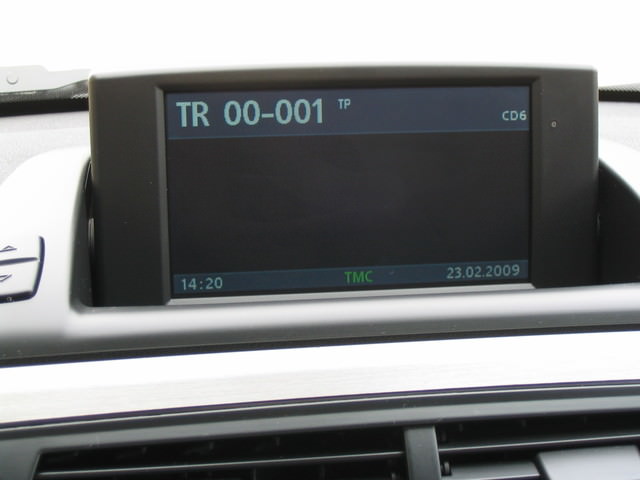

Effectivement voilà l'affichage en mode lecture iPod :

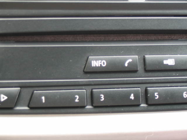

- Appuyer sur la touche Info de l'autoradio :

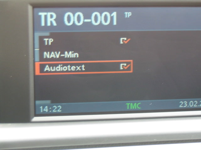

- Sélectionner audiotext :

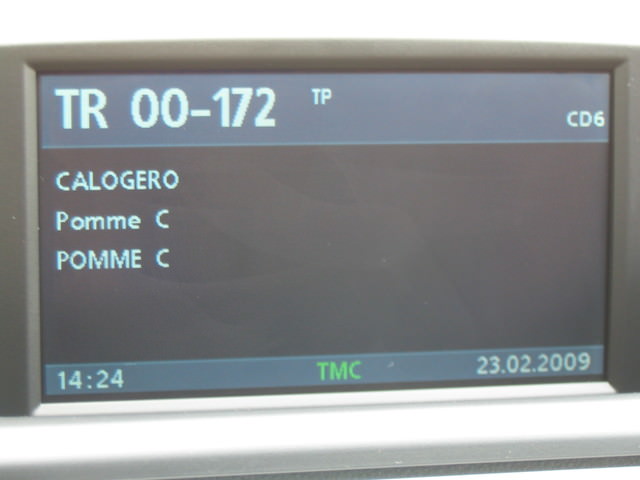

Les titres lus sont alors affichés :
