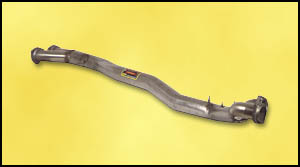

Posté(e) le 1 mars 200916 a comment_215802 J'ai acheté mon auto neuve, au bout de quatre ans, elle a eu droit au CT et comme BMW me fesait une belle offre, ils l'ont passé sans ma préssence ! J'ai le collecteur, et tout le reste de la ligne en SS inox, elle avait 60 000km au compteur et RAS. Les catas sports passe au CT, c'est le but ! L'avantage, c'est qu'ils ont un maillage plus gros pour mieux laisser passer les gaz, c'est tout. La seule chose que l'on ne sais pas, c'est leur durée de vie par rapport aux catas d'origine. s'est bon a savoir sa car il a peu de temps de sa je vouler acheter un inter supersprint pour l' ///M photos de la pieces mais j'avais peur par la suite du C.T
Posté(e) le 1 mars 200916 a comment_215806 Attention, ce que tu me montres, n'est pas un catas sport mais un tube affrique Là ! C'est juste un tube et cela ne passera pas au CT Sur mon 325 : CATA Sport : Tube affrique :
Posté(e) le 1 mars 200916 a comment_215810 Attention, ce que tu me montres, n'est pas un catas sport mais un tube affrique Là ! C'est juste un tube et cela ne passera pas au CT Sur mon 325 : CATA Sport : Tube affrique : Ok donc tout se qui et tube Afrique= C.t recalé..! s'est béte car s'est se qui donne un meilleur rendu final
