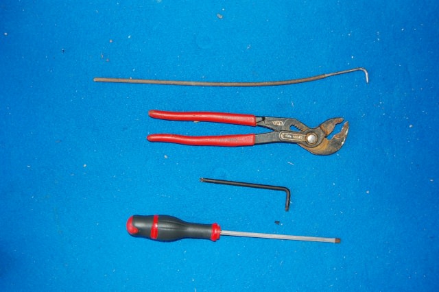

Le matériel dont il faut disposer: Tournevis plat pas trop gros, pince multiple, jeu de clé torse et un crochet fabriquer maison. Il manque la clé de 16 sur la photo. 8)

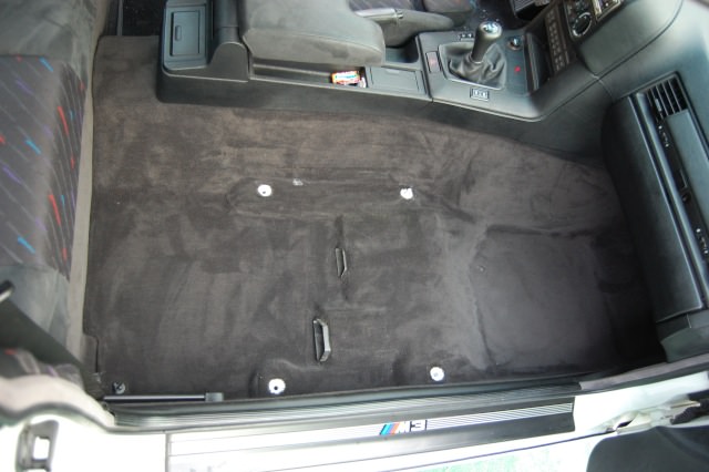

Comme beaucoup de voiture 4 vis tienne le siège avec une clé de 16.

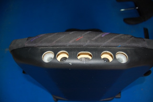

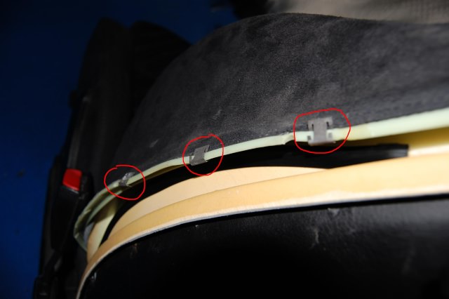

En dessous de la coque arrière du siège se situe deux agrafe de chaque coter il faut les renlever.
Il faut ensuite tirer doucement et a chaque clips s'aider du crocher pour faire venir le tout.
Reformer les clips une fois enlever pour le remontage une fois fini.

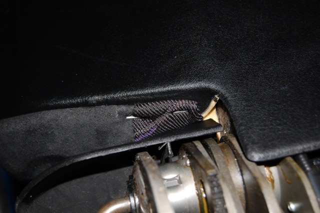

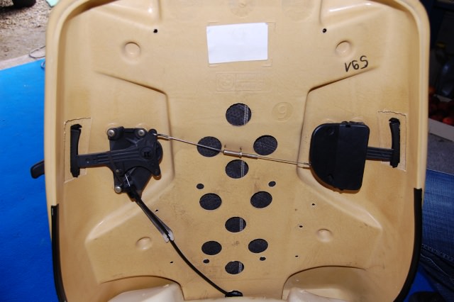

On arrive enfin au mécanisme après avoir retirer les coter et seulement le haut de l'habillage et de la mousse du siège.

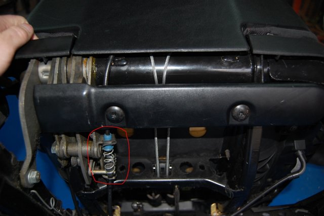

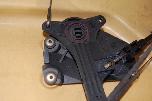

Pour le cable il s'agit de selui entourer en bleu.(l'image et tourner) c'est plus facile en retirent l'ensemble en le déclipsent il y a plus de place pour faire la manip. la partie entourer en rouge.
En dessous du siège c'est en général la partie entourer en rouge qui lâche et la raison pourquoi il faut rechanger complètement le cable.
Le cable se retire facilement il et maintenu avec une collerette qu'il faut reformer ensuite et avec une agrafe qui se coulisse qui peut également resservir.
Après avoir remplacer le câble il suffit de tout remonter correctement en faisant attention a l'alcantara qu'il ne face pas de pli sur la mousse, a reclipser tout, et a remétre de nouvel agrafe dans le bas.
