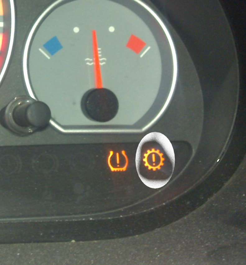

bonjour a tous,
en cherchant une M3 E46 je suis tomber sur une voiture assez propre mais un souci existe et bmw n arrive pas a y remedier 8)
cela fait a peut pret 5 ans que le souci est la,bmw a changer le boitier dsc (je crois que c est celui ci) il ont aussi vu un boitier SMGII (factures a l appui)
il parait que cela ne gene en rien le fonctionnement de la M ,BMW lui dit qu'il faudrait refaire tout le fasceau car cela pourrait venir d'un fil un peut abimer,le voyant n etant pas toujours allumer c 'est occasionnel
alor avais vous déjà eu ce souci la ???
merci d'avance

yo kiki
c'est ptètre tous simplement le capteur qui est sur le capot 8)
salut max,
j'y est penser mais je me suis dit que c etai trop gros pour ce soit cela,bmw aurait trouver tout de même !!!! et etant donner que c'est aléatoire ont pas le verifier :???:

Bizarre..peut -etre les faosceaux voui...
Moi j'ai ce voyant qui s'allume aprés un démarrage F1... une fois le contact éteint puis rallumé ..plus rien...

sa ressemble a un pignon de boite... ptêtre regarder de se coté la ! 8)

normalement ce voyant s allume lors ce qu il y a un disfonctionnement de la boite a vitesse, ou lors d un changement de pneus. Dans la revue technique il montre comment faire pour l eteindre, mais si il se rallume je peut helas rien te dire, mardi j ai fais changer les pneus avant d entreprendre un long voyage avec ma m3, sans me casser a tete je laisser le voyant et comme il l explique dans la notice il s est eteint mais au bout de 400km. soit disant le temps que la voiture comprenne qu il y a eu changement de pneumatique.

oui je ca je savais,il explique même dans le manuel un manip quand tu change tes pneus de memoire faut actionner les 2 palettes en même temp
comment_215502
a essayer: actionner au dessus de 30 km/h les 2 palettes pendant plus de 2 secondes continues...(normalement c'est une opération a faire si on a des débrayage intempestifs)
pour le fil coupé, j'y crois pas si bmw a vraiment fait le diagnostic...dans mon cas j'avais un capteur de température de boite "mort" et en fait il s'agissait d'un fil coupé juste après celui-ci...mais sur le diag, le capteur=dead!

salut,moi le voyant s alume de temp en temp ca me mais en neutre quand t il s alume je coupe le mteur é ralume il a pu rien,sa ne fait pa sa toi?
