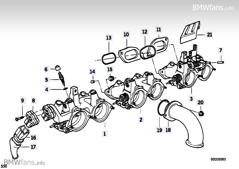

je comprend pas pourquoi il on pas mis de cornet dans la boite du 3,2 :love: alors que dans celle du 3L yen a :mad: bizar...
faux , il y en a dans les boites de 3.2 , ils sont juste plus court que ceux des 3.0 et sont affleurant au bord de la boite :nickel:
les 3.0 :
les 3.2
tu remarquera que la référence pour M3 GT , est la même que celle des 3.2 , ce qui expliquerai le couple moindre et la prise d'un peu plus de tours ...
