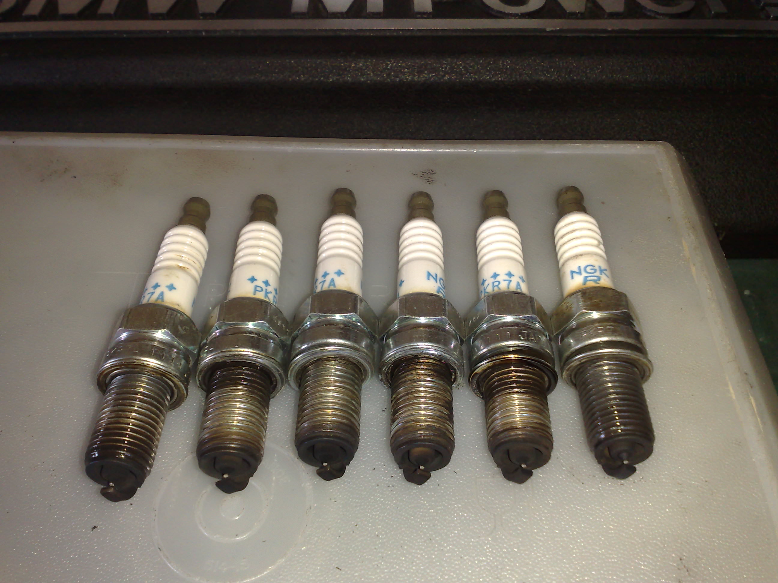

Bonjour,
mes bougies sont noires au niveau de l'electrodes mais, etant donner mon probleme de vanos je la fait tourner que au ralenti. Donc je pense que c'est normale qu'elles sont noires, Cela veux bien dire trop riches en essence.
comment_219156
Voui le mélange est apparemment trop riche.
Mais ce peut être également:
d’une bougie trop "froide" qui n’atteint pas sa température d’auto-nettoyage (400°C) Pas le cas ici car le type de bougie est celui préconisé par BMW
et/ou d’un mélange trop riche (air/essence de 10/1 à 8/1, en dessous, le moteur ne part plus…)
et/ou d’un allumage en "retard"
et/ou d’un filtre à air encrassé
et/ou d’un problème de compression
Voir ce document: __www.ngkntk.fr_Aspects_symptomatiques.856.0.pdf
JC

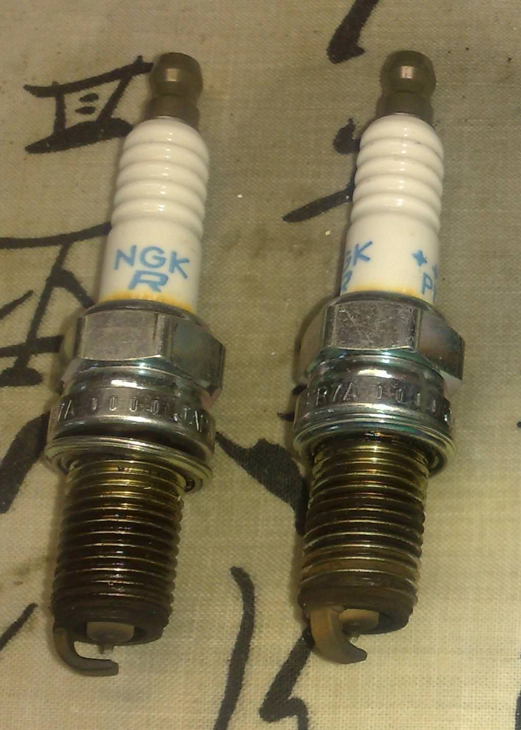

Pour ce qui est des bougies j'aurais du vous montrer celle ci car j'ai demonter les 6 bougies quand j'ai acheter l'auto pour voir leur etat et la cette photo ce sont deux des 6 bougies qui ont parcours 500km les 4 autres sont dans le même etat
comment_219530
alors on récapitule:
Ralenti OK
Bougies OK
Pour le bruit, ton moteur n'en fait pas plus que le mien qui a été diagnostiqué bruyant à 40000 KM. Paniqué, j'avais apporté le véhicule dans une concession Parisienne. J'avais demandé un diagnostic du vanos. Verdict : bruyant mais il n'y a pas péril en la demeure. A surveiller sans plus. Le chef d'atelier n'avait pas jugé utile de le replacer.
Il m'avait seulement conseillé d'effectuer les vidanges avec de la castrol TWS 10-60. Depuis j'ai parcouru plus de 80000 KM sans aucun problème mécanique sur le moteur (hormis le changement de la sonde de niveau d'huile).
Honnêtement si ton moteur tourne au ralenti normalement s'il monte fastoche dans les tours, et si le Test du vanos en concession (ou chez un mécano outillé) n'indique rien de particulier, à moins d'avoir un budget conséquent, tant que le bruit ne s'amplifie pas, rien ne t'oblige à le changer.
