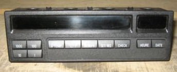

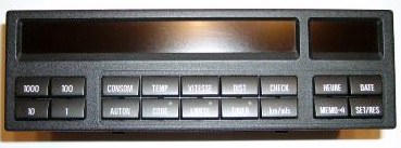

Posté(e) le 16 mars 200916 a comment_219195 Bonjour, pour faire suite à ce sujet, et bien synthétiser ce qu'il est possible de faire avec les Ordinateurs de Bord de M3. Appel d'une fonction : Appel des fonctions : appuyer sur 1000 et 10 simultanément avec l'ordinateur de bord allumé (contact mis). Choix du numéro de la fonction : _ Appuyer sur 10 pour incrémenter les dizaines _ Appuyer sur 1 pour incrémenter les unités _ Appuyer sur "set/res" pour valider Cas de l'ordinateur de bord 11 touches (source persia, testé par mes soins et ça marche) 00 - Test affichage 01 - Choix de la langue (deutsch/francais/italien/anglais...) 02 - Choix du format de l'horloge (12/24 H) 03 - Choix du format de la date (jj/mm/aa ou jj/aa/mm) 04 - Choix de l'unité de température (°C/°F) 05 - Quarz -0029 , Quesako 1? 06 - Status 000 000 3 , Quesako 2? 41 - Vitesse instantanée en Km/h 53 - Nombre K (il s'affiche exactement K-Zahl 4712, Nota: on peut le modifier avec les touches 1000/100/10/1-> Pourquoi ? Je ne le sais pas) Cas de l'ordinateur de bord 18 touches (testé par PV38 pour la langue) 01 - test affichage 02 - conso affichée en L/100km 03 - conso affichée en L/heure 04 - conso moyenne 05 - conso instantanée 07 - litrage moyen du reservoir 08 - vitesse moyenne 09 - voltage au terminal R (?) 10 - choix de la langue 11 - heure en 24H ou AM/PM 12 - vitesse moyenne pour calcul ETA 13 - ETA 14 - Date du software/masque de l'OBC 15 et 16 - Diag de production(?) 17 - Donnée spécifique sur l'affichage du véhicule 18 - Diode d'alarme (continue ou inter) 19 - verrouillage/deverouillage des fonctions 20 - Facteur de correction pour l'OBC 21 - reset Pour déverrouiller les fonctions de l'ordinateur de bord 18 touches, il faut additionner les chiffres du jour et du mois. Exemple, nous sommes aujourd'hui le 16/03, il faut taper 1+6+0+3=10. Pour ceux qui voudraient passer du 11 touches au 18 touches, on trouve des tutoriaux assez bien fait sur le net : http://passionbmw.vraiforum.com/t1092-M ... ur-E36.htm
