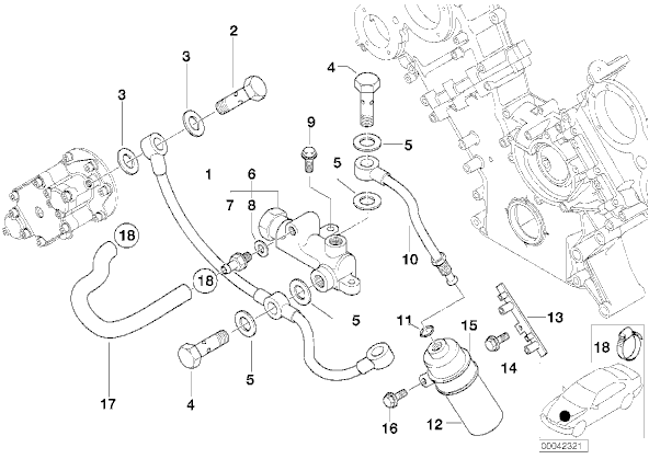

en fait sur le site realoem j'ai trouvé un filtresur E46 mais je ne sais pas si c'est le filtre vanos car ce n'est pas
tout a fait le même dans la photo comparé au E36
ici la photo pour le filtre vanos pour une m3 E36 (c'est la pièce nr 23)
http://www.realoem.com/bmw/showparts.do ... g=11&fg=15

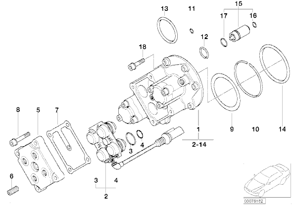

hello , tu as ta réponse ! c est bien le numéro 4 et oui il se change ... comme tout filtre d ailleurs ...
alors va avec la ref de la pièce chez bmw il te la commanderons . a +
salut , tu as tout a fait raison, la piece n° 4 est le filtre vanos a nettoyer ou a changer a chaque vidange ( tarif BMW pour un filtre 7 euros).

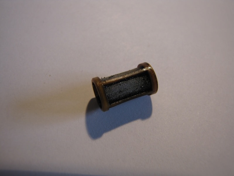

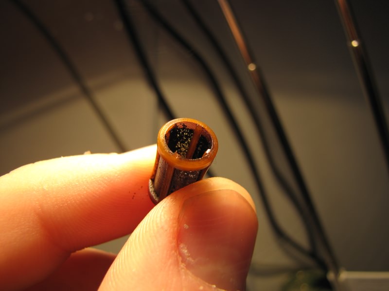

voici l'etat de mon filtre a vanos,bien bien sale,mais beaucoup du au manque d'info et de conpetance de certaine concession bmw
pour preuve il non même pas de corespondance pour leur detail sur les factures,obliger de noter autre chose :wink:
prix du filtre 7.20€

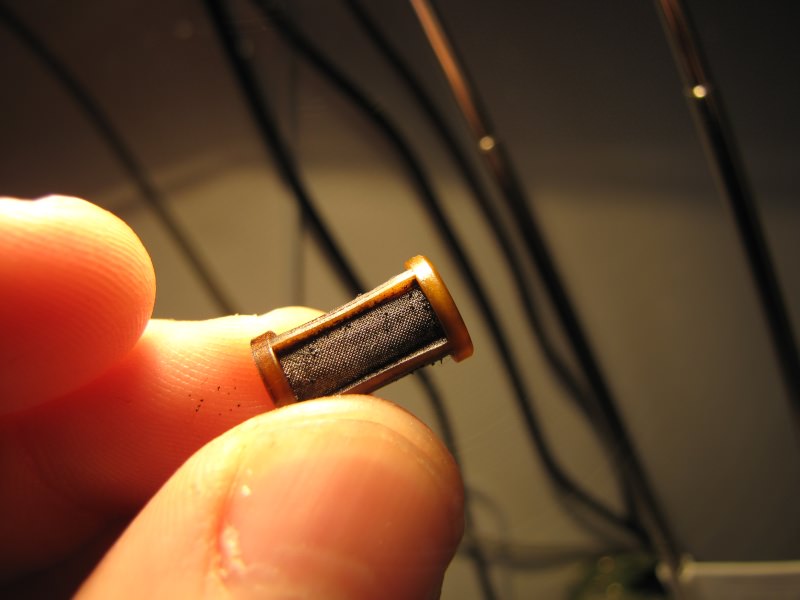

a tu vue une dif avec un filtre de vanos neuf??
car la srx il etait dans un etat plus que déplorable..!
pour les personnes qui save,sa influence quoi sur le moteur un filtre de vanos aussi crade que celui en photos ou autres..??
