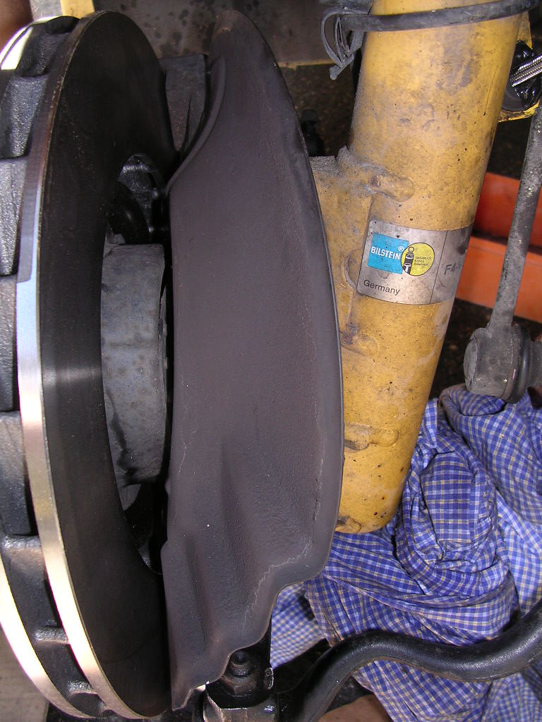

Posté(e) le 25 mai 200917 a comment_231825 Salut Anton. Je te conseille des plaquettes "racing" et a la rigeur les bols alus des M3 3.2 ... et puis c'est tout Ca marche tres bien comme ca. Je suis en plaquettes carbonnes competition + dot 5.1 ... avec durits origines et diques origines (on pense même depuis l'origine de la voiture) ... et j'ai juste eu plus de freins sur circuit 2 fois (sur 2 series). Ben je vais commencer avec du pas cher pour me faire une idée : RC 6 + disque groupe N. Je vais essayer d'améliorer le refroidissement en virant la tole de protection et en ajoutant des boas. J'ai déjà viré les protections plastiques sous les ailes qui semblaient rediriger l'air vers le bas et non dans les passages de roue. A voir tout ça quand ça sera prêt. Signaler

Posté(e) le 12 juillet 200917 a comment_239328 Pour essayer d'améliorer le refroidissement, j'ai tordu les plaques de protection. Je verrai si ça marche. Signaler
