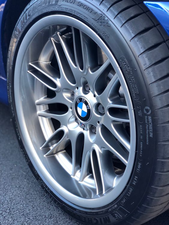

13 hours ago, GEBm3 said:
Oui elles sont comme neuves..
mais... en étant un poil tatillon... me semble que la couleur d’origine n’a pas ce verni brillant non? Que l on voit bien sur les branches en haut à gauche de la 2eme photo?
Oui je vois ce que tu veux dire. Elles sont supposées être mate en quelque sorte, sans reflet. Je suis un gros maniac également, cela ne m'a pas choqué plus que ça. Elles étaient bien amochées de toute façon. A comparer avec un truc de gaga dans le lien suivant:
http://www.projectoak.com/automotive/m5-passion/shadow-chrome-wheels/
Je prendrai quelques photos au soleil quand j'en aurai l'occasion. Météo en carton à Paris ...
PS: Perso, je suis satisfait du résultat. On m'a rendu la chariote super propre à l'extérieur et le siège et le sol étaient protégés. J'ai apprécié.

8 hours ago, William21 said:
J'ignore ce qu'il utilise, mais pour avoir pu comparer les jantes avant et après, je ne fais pas la différence. Et, sauf erreur, les jantes étaient vernies d'origine.
De ce que j'ai compris, le chrome shadow n'est pas une peinture spécifique, c'est la façon d'appliquer plusieurs fines couches de gris sur une base noire laquée qui produit cet effet. Pas facile à faire, ce qui explique que certains carrossiers refusent de le faire.
Oui, il m'a expliqué la même chose. C'est du noir verni et ensuite des voiles successifs de gris et par transparence on obtient l'effet chrome.
Il y a 1 heure, Valery a dit :
oui dans le lien, c'est le top! on voit justement qu''il n'y a pas l'effet verni brillant par dessus.
Bon cela reste du détail, tes jantes rendent vraiment bien...

Le 06/12/2018 à 02:51, William21 a dit :
pour info, la plupart utilise le poudrage epoxy, idem pour les jantes neuves, selon finition on applique un vernis epoxy brillant / satine ou mat
pour les finitions chrome , c'est 1er couche couleur noire, puis l'epoxy chrome, qui selon la brillance demandée on cuit a cœur ou juste en surface, se qui lors de l'application du vernis permet d'avoir un chrome brillant ou mat
pour le vernissage de jante polie il faut du vernis céramique ou vernis epoxy  si vous voulez du sérieux en france  https://www.abdecometal.com/index.php?entry=183&lang=0&mmond=0
pour les jantes faite au Portugal ou autre , petit conseil, méfier vous, je parle pas de l'aspect qui est bien entendu aussi bien que chez nous, mais plutôt de la façon quelles sont faite, il ni a aucune réglementation dans ces pays, toutes les réparations et procédés sont tolérées et appliquées
Modifié par bugess
