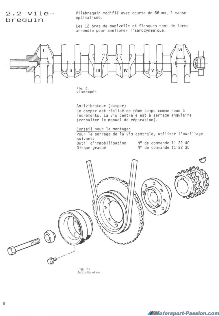

Voici un petit document technique concernant la ///M5 E34 :wink:
Toutes ces pages sont réunies au sein d'un document .pdf à télécharger à la fin de ce message.
