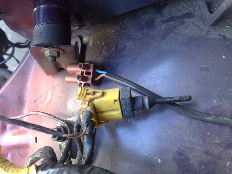

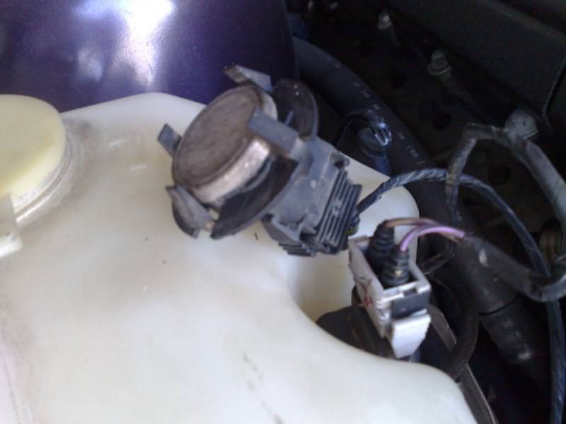

Salut, je suis en train de finir de restaurer mon 3.0l, mais je ne sais pas à quoi servent ces sondes...

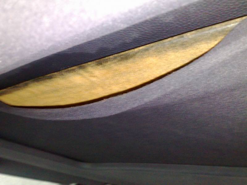

Je voulais savoir si c'était possible de le recoller avec de la colle à pare brise, car il se décolle complètement...

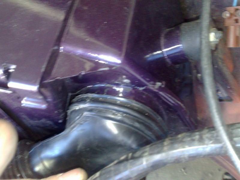

J'ai également ma boîte à air qui semble être mal fixé, il n'y aurait pas un collier ici ?

sondes 1 et 2 se positionnent sur les conduit de refroidissement de frein du PC
filtre a air normal , pas de collier d'origine a cet endroit :nickel:
d ailleurs elles servent a quoi les sondes 1 et 2 ??
:nickel:
sondes de température extérieur ... une relié a l'ODB , l'autre est aussi pour la Temp° mais relié a quel élément , je cherche encore ...

oui mais en cas de gel , ça sonne quand meme , le "ding" , il est commandé par elles ...
Connais pas ce "ding" jamais entendu
la 1ere sonde de température je crois qu'elle sert pour le dégivrage des gicleurs quand la températue est négative le systéme de déguvrage se met en service
la 1ere sonde de température je crois qu'elle sert pour le dégivrage des gicleurs quand la températue est négative le systéme de dégivrage se met en service
Merci pour vos réponses :nickel:
Donc si j'ai bien compris,les deux se placent au niveau du PC, donc il y as des emplacement prévus à cet effet.
C'est bizarre tout de même le coup de la boîte à air,par ce que si ça se déboîte ça doit pas être terrible...
Pour le toit ouvrant, je vais essayer de la colle à bois pour voir ...

Pour les sondes, tu regardes dans les écopes de frein à l'avant (les 2 trous à coté des anti-brouillards) et tu veras leur emplacement à 10-15 cm dans le conduit.
Pour la manche du filtre à air, elle tient toute seule, normalement elle s'enfile et se vérouille. En général ça tient bien si elle n'est pas abimée bien sur...

C'est bon ça tiens nickel !!!
