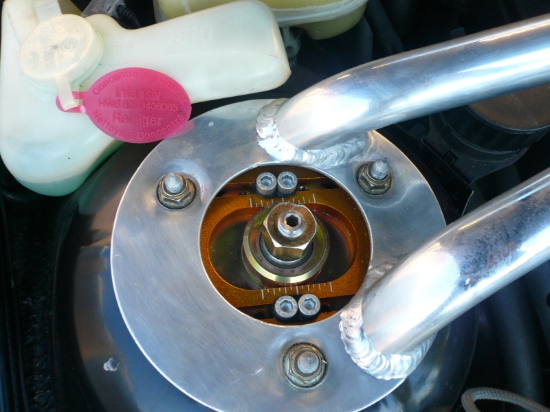

par contre il y a le choix entre montage souple ou rigide au niveau des têtes d'amortisseurs, un conseil il faut prend le montage souple par silent-bloc et maintenant ils proposent les coupelles avant souple réglable pour le carrossage (avant c'était réservé aux coupelles rigides).
les coupelles rigides (avec rotules) sont réservées à un usage circuit exclusivement car sur route ça prend vite du jeu.
Sur ma M3, je suis en montage rigide car lorsque je les ai commandé, les coupelles avant réglables n'existaient que en montage sur rotules.

photo d'une coupelle avant:
