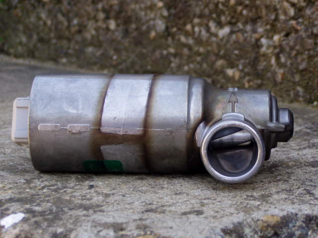

bizarre en effet...l'actuateur de ralenti a déjà été démonté pour être nettoyé ?

Sous la boite à air, ce qui veut dire qu'il faut l'enlever pour y avoir accès...
Ce n'est qu'une piste, ce qui est bizarre c'est cette corélation entre le niveau de carburant embarqué et le ralenti instable :mrgreen: ...j'ai pas d'idée là-dessus
Sinon je mets une photo de l'actuateur démonté où l'on voit la vanne qui doit être nettoyée afin qu'elle coulisse normalement:post-2780-12832224188583_thumb.jpg

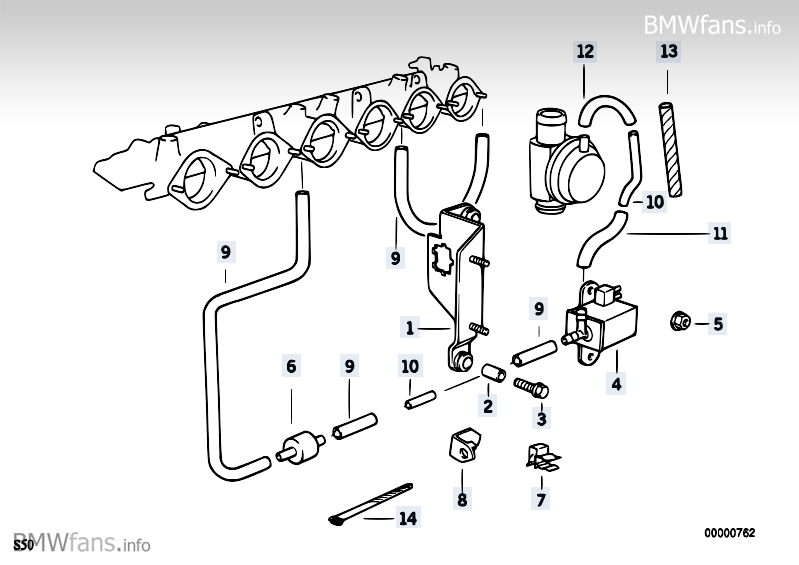

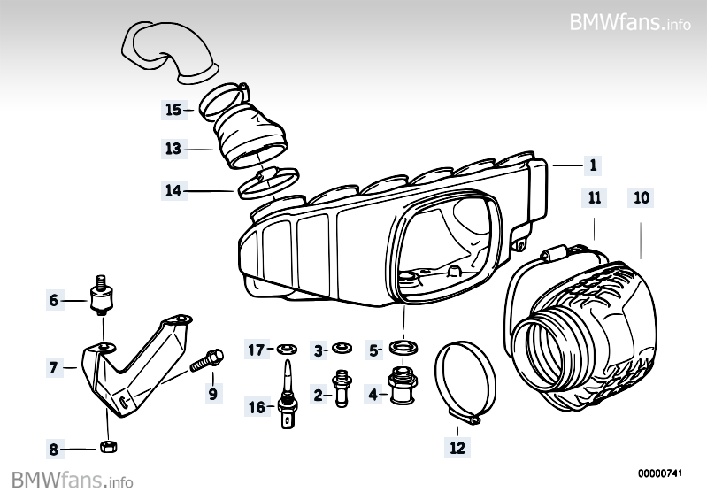

bon je vient de verifier le cable,donc il est un peu detendu donc sa a lair normal
par contre ce qu il l est moins c est ça non :ptdr:
donc comment s appele c est manchon en plastique qui sont sur le collecteur d admission et
tenu par des colliers normalement il font qu un il s ouvre pas comme ça :P que j aille commander les 6 :lol:
je prendrais en même temps les joints toriques du collecteur d admission et nettoyage de la
vanne du régulateur de ralenti :mad: apres ça j espere que sa sera ok a demonter autant tout faire :mrgreen:
comment_223229
Je pense que t'as trouvé le problème et donc la solution :mrgreen:
Des soufflets déchirés comme ça, jamais vu :ptdr:

j ai toujours dit elle est a part :P:mad:
enfin pour cette pieçe est ce que c est detailler je cherche sur oscaro et je le trouve pas :-(
sinon j irai chez bmw voir le prix :ptdr:
donc l admission est juste tenu par les durites qui y sont fixer
j ai retrouver le post de fast 90 qui date du 3 juin 2006
ou il detaille pour demonter est les premieres photos ça me mets des petite croix peut pas les voir :lol:
si quelqu un a des photos je prend et encore merçi a tous :mrgreen:
comment_223246
bon je crois que c est ça :P par contre les colliers je les prends ou je remets les anciens :ptdr:
pour le prix c est 8.75 euros le soufflet je verrai bien chez bmw demain j irai avec mes fiches techniques :mrgreen:
par contre je trouve pas pour les joints toriques
