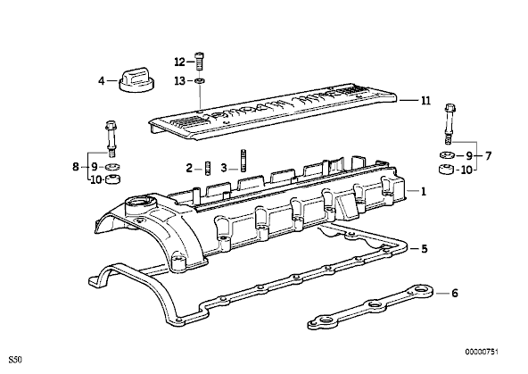

bonjour,
je dois aussi changer les joints du couvre culasse.
Où trouve -ton ces couples de serrage ?
comment_228241
sur le TIS ;-)
A priori, c'est bmwtis.com, c'est ça ?
Donc payant si j'ai bien lu :?
10Nm me parait assez élevé mais bon, si ça vient d'une doc BMW
