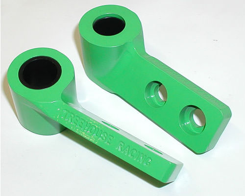

voila,je voudrais savoir combien de degrés de chasse donne les silent bloc treehouse racing sur un 3.2?

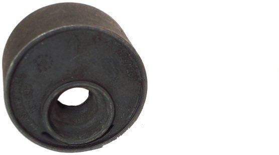

actuellemment,j'ai les silent blocs excentrés de chez delage qui donne 1° de chasse (photos du bas)
je souhaiterais remplacer ceux ci par les treehouse racing pour gagner en rigidité,mais je voudrais conserver le même angle de chasse,si possible.
ces pièces sont-elles identique au niveau de l'angle de chasse??? :-|
merci d'avance pour vos réponses ;-)

Avec le "treehouse" t dois retomber sur les valeur de chasse d'origine vu que le trou est centré. ;-)
Sur 3.2 , tu as déjà pas mal de chasse...maintenant sans géométrie derrière aucune idée de ce que ça modifie concrètement...
C'est quoi ton set up pour vouloir mettre ça ?

crapotines excentrées delage +silent bloc chasse delage(donne 1°de chasse)

je voulais monter les treehouse pour gagner en rigiditée latérale mais si tu dis qu'il on les valeurs d'origine ca m'intéresse pas , je voudrais quand mème ètre sur de leur angle de chasse

je vous confirme que les treehouse donnent le même angle de chasse que les silent-bloc excentrés delage,je les ai monté depuis 1 semaine, cela rend la direction plus précise,mais c'est surtout la tenue de cap a haute vitesse qui m'a surpris :-?
voila,pour ceux qui veulent investir,n'hesitez pas bon placement!!!!
