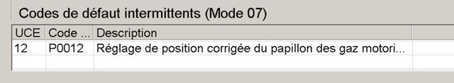

J'ai passsé la valise Diagnostique '(oui car j'ai la chance d'en avoir une), et j'obtien cela :
ERROR FAULT P0012 -->

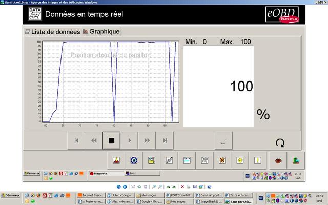

voici les données que j'ai relevées, j'ai testé la voiture en accélération en fesant des mesures en roulant,
CAPTEUR DOUVERTURE DES PAPILLONS
_________________________________
On voit bien que le papillon des gaz souvre au max, il se coupe lorsque l'on lache l'accélérateur pour repasser la vitesse, et il reprend..
Voila le défaut que j'ai
Sur le net j'ai pu si j'ai bien traduit , comprendre qu'il pourrait s'agir du capteur de position d'arbre à cames ???? quelqu'un peu m'aiguiller un peu ? un pb de vanos ???
J'ai eu aussi Une référence propre au constructeur me dit la valise diag :
P1525... Please Help Me !

J'ai débranché le capteur d'ouverture des papillons motorisés, j'ai soufflé dedans, dans les deux parties, resultat quand mon pote a repris sa caisse, elle retournait bien. et 2 jours apres... rebelotte, même probleme. Je pense qu'il faut changer le capteur de position darbres a cames, le probleme à déjà été connu sur une 330Ci, il est en fait resté en position haute, c'est à dire que dans les bas regime il ne comprend pas l'info, donc pas de peche , et des qu'il arrive dans les tours, le capteur est bien positionné, donc la voiture prend bien ses tours...107€ chez BMW, on va changer ca, la semaine prochaine... j'espere que c'est ca..
voilà le défaut que j'ai
