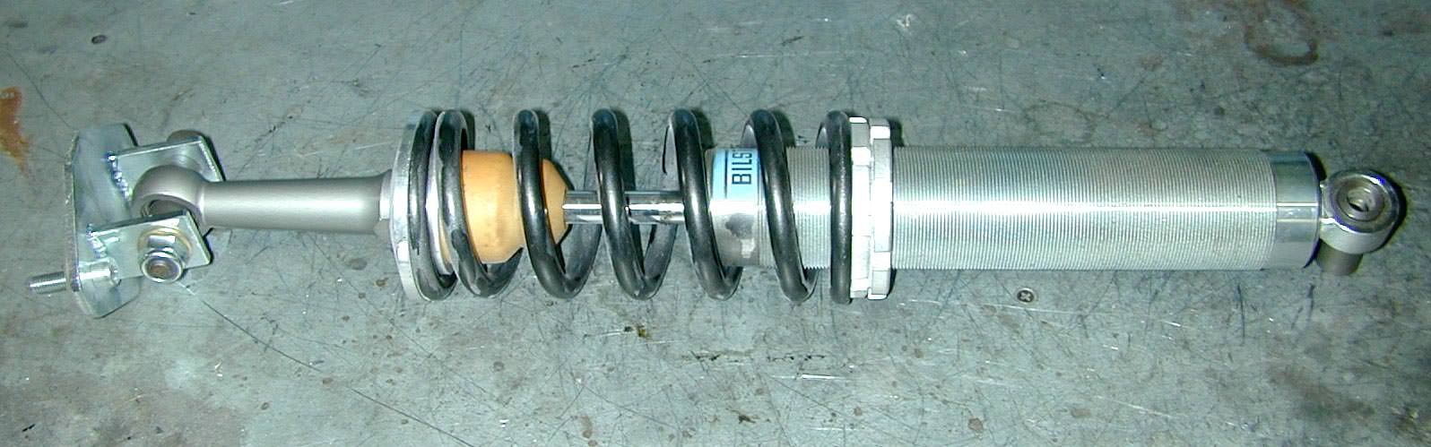

exemple d'un combiné arriere intrax :
idem en sur mesur chez Bilstein :
Amortisseur-AR.jpg[/attachment]

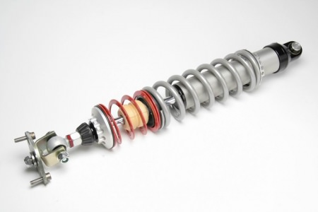

pour moi a l'arriere ce genre de Kit , c'est un amortisseur + un ressort séparé sur une coupelle réglable
kit pss9 :
intrax avant :
arrière :
maintenant effectivement la pose d'un simple ressort adapté (en tarage et en hauteur ) suffira ,

pour du 1K2 (le modele dont j'ai posté les photos ) compter 2900 euros , sur E36
le 1K2 comprend les amortisseur réglables ,
les coupelles réglables carrossage/chasse (réglage fin , et non pas en pas par pas comme les produits asiatiques )
et le choix entre trois types de tarage de base : street/nurb/race + précision des masses du véhicule pour le tarage des ressorts
les pièces sont montées sur uniball
et je re-précise qu'un renforcement des supports arrières est recommander sur E36
