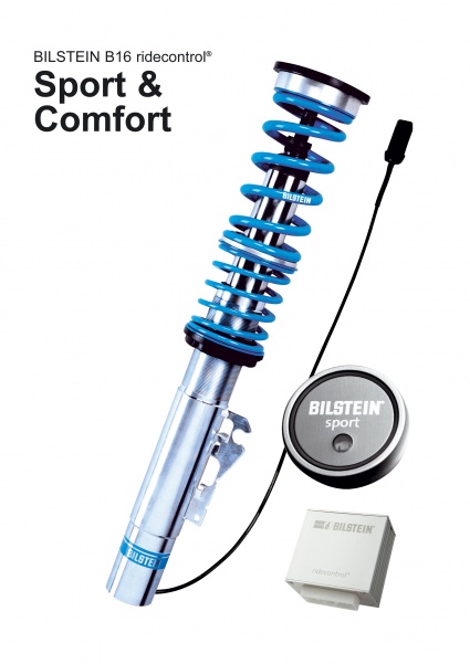

L'équivalence serait le B16 "Ride Control" chez Bilstein, avec réglage électronique de l'intérieur de la voiture, mais pas disponible pour la M3 E92.
