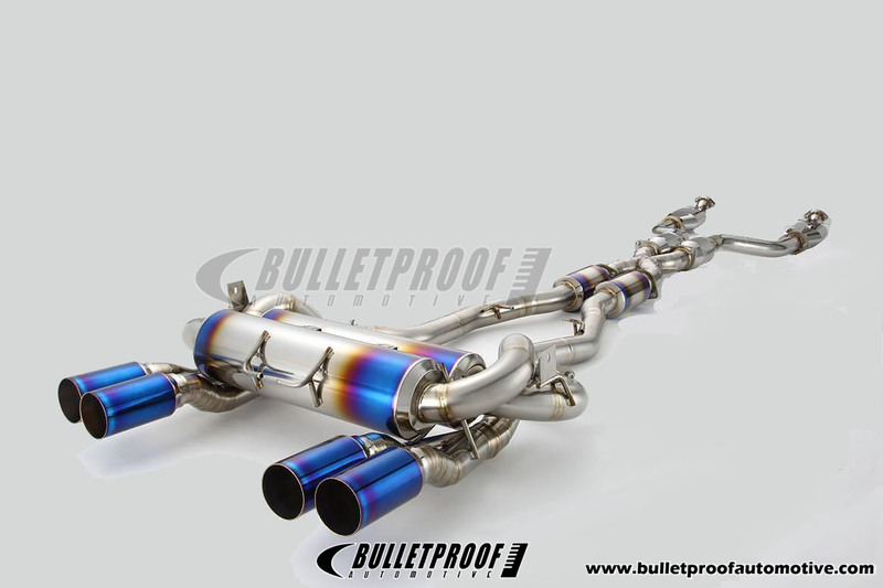

- et surtout !!!!!!!!!!!!! ligne complète en titane : img-231969-1-amusee92m3fulljp7.jpg
Je sais qu'il y a des complètes sur E92, je suis sur que y a des silencieux pour E46, mais je sais pas si y a la ligne complète... Bon gain de poids, mais le prix doit être extraordinaire :nickel:
