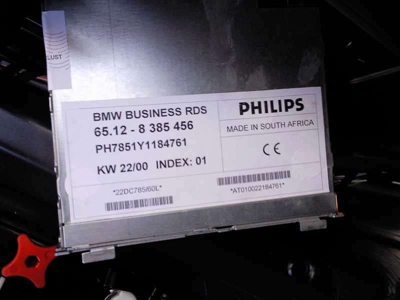

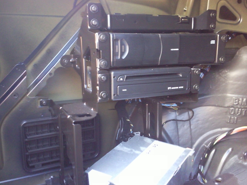

Je viens de démonter le bloc autoradio en facade et a mon grand étonnement, il n'y a qu'une prise au dos (petite prise bleue).
Le système est dans le coffre.
Comment puis je poser un autoradio standard sachant que tout ce qui antenne et faisceau BMW est dans le coffre ?
De plus, je ne capte plus de tout la radio FM (juste le grésillemnt lorsque je monte le son qui prouve qu'un signal nul et envoyé aux enceintes), en revanche les fréquences AM sont captées.
Que puis-je faire ?
Merci par avance
