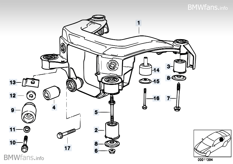

Les silent-block de la traverse arrière me paraissent bien morts. J'en parle a un garage (le fameux a Gennevilliers ...). Il me dit qu'il faut changer la traverse :wink:
C'est vrai ? J'ai peur de la douloureuse là ... Ce sont les pièces 2 et 3 ici http://bmwfans.info/parts/catalog/E36/Coup...r_axle_carrier/
et voilà mes silent-blocks
Et si jamais c'était vrai, quitte a tomber la traverse complete, qu'est ce qu'il vaudrait le coup de changer aussi au passage ?

il ne faut pas changer la traverse :???: juste les silenblocs , il faut simplement avoir le bon outil pour insérer les neufs avec une presse :wink:
et si tu depose , bah change tout les silembloc que tu trouve a ce niveau pendant que tu y est :roll: si tu budget te le permet :roll:
pieces :
2 Set rubber mounting 33 31 9 066 671 (X2)
3 Set rubber mounting 33 31 9 059 301 (X2)
4 Rubber mounting 33 17 1 134 910 (X1)

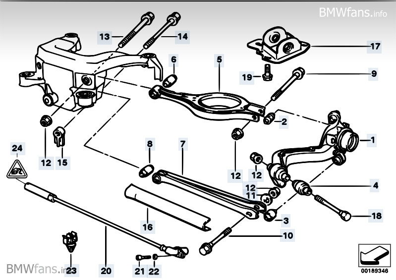

pieces :
2 Ball joint 33 32 6 775 551 (X2)
3 Rubber mounting 33 32 6 771 828 (X2)
4 Rubber mounting 33 32 6 770 786 (X2)
6 Rubber mounting 33 32 1 092 247 (X2)
8 Rubber mounting 33 32 6 770 824 (X2)

il ne faut pas changer la traverse :roll: juste les silenblocs , il faut simplement avoir le bon outil pour insérer les neufs avec une presse :wink:
Et il faut déposer la traverse pour les changer ? Je peux comprendre qu'ils doivent être plus facile à retirer si la traverse est sur l'établi mais ça me parait fou de la déposer.

oui il faut déposer tout le train arrière , et déshabiller le berceau .
il tient finalement par pas grand chose ...
il faut désaccoupler l'arbre de transmission
les cable de frein a main au niveau du levier
idem pour les amortisseurs
puis les trois vis au bout de chaque bras principaux
et enfin les 4 vis du berceau
