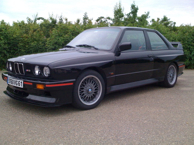

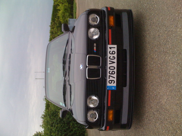

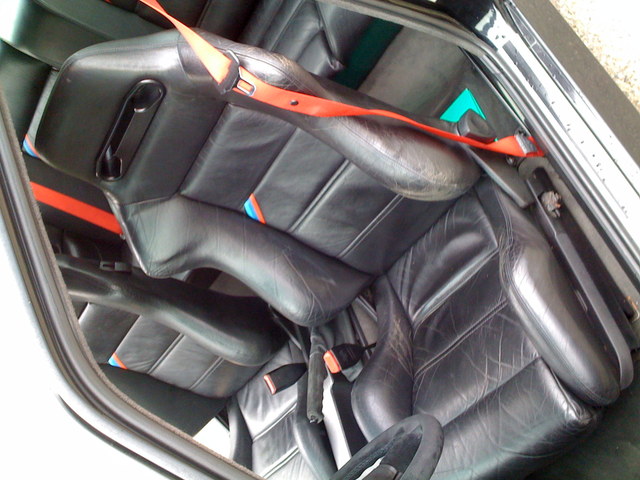

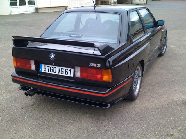

Bonsoir à tous,je suis l'heureux propriétaire d'une ///M3 Sport Evolution depuis hier,ça n'a été que du bonheur toute la journée à son volant,mis à part son petit caprice de départ:au moment de partir,je vais pour démarrer et rien,résultat batterie HS,comme si elle ne voulais pas quitter l'ancien propriétaire.Concernant la belle c'est la numéro 516,elle totalise 140000 kilomètres,elle tourne comme une horloge(sauf le ralenti qui oscille d'environ 100 tours minute)elle est très propre de carrosserie et aucune rouille apparente.Elle est totalement d'origine à part des enceintes qui ont été rajoutées à l'avant et sur la plage arrière.Pour les quelques petits travaux à faire dessus il y aura une restauration du cuir,la même chose que sur ma 200cv,une retauration du volant et du pommeau par un professionnel,un bon nettoyage moteur et la peinture du couvre culasse et de la boite à air,une vidange de pont,nettoyage des papillons et surement un réglage aussi.Je ferais des photos de l'avancement au fur et à mesure.En attendant voici les premières après etre rentré:

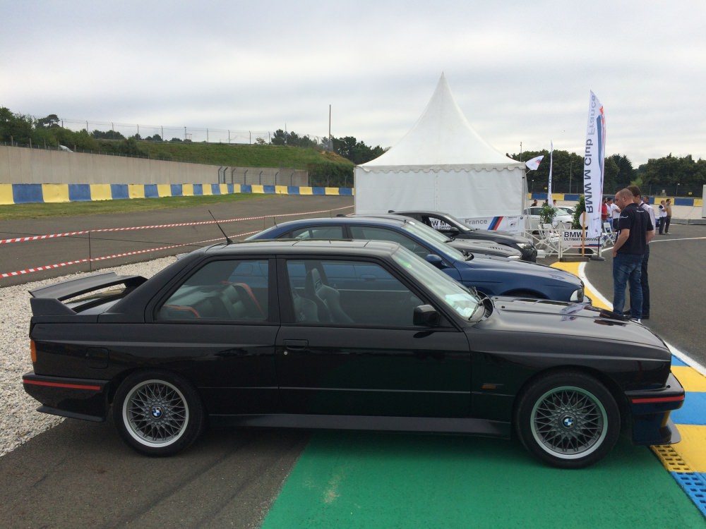

    Photo prise rapide à la sortie du carrossier, La ///M est prête pour le Mans Classic:

J'aime bien aussi les mamies Evo! :-(
Bonne restauration. :-x
Elle à l'air correcte si le châssis n'est pas rincé par du circuit. :-x
comment_234024
wouaa :-x Qu'est ce qu'elle est belle!!!!
Félicitation pour cette superbe acquisition :-x:-( !!!
Vivement le reportage photos de la restauration.
J'adore la sellerie.
comment_234048
Alle est MAGNIFIQUE cette Evo3 !!!!
Bonne petite restauration et on veut des photos en pagaille !

t'embete pas pour l'interieur tu peut le faire toi même en 30min, prends du cirage noir liquide (tu sais avec la mousse au bout) en vente dans les supermarché a 3eur maxi et tu l'appliques sur les sieges du coup l'usure va disparaitre a l'oeil et une fois sec genre dix minutes apres, tu passes du cirage traditionnelle genre belgom et ca sera nickel, pareil pour le volant, c'est le 4eme interieur cuir noir que je refait comme ca sur bmw et vw et le mieux c'est que ca tient dans le temps, et tu aura le plaisir de la bichonner toi même :nickel:

Bonjour merci à tous pour les compliments.Pour le cuir j'ai une technique un peu plus radicale (j'avais fait un topic là dessus: un nouvelle ///Mamie):nickel:émontage de l'intérieur,ponçage au grain très fin,teinture au compresseur à basse pression (avec une teinture achetée chez un artisan du cuir,c'est un mélange de lait nourrissant et de teinture)en couche très fine et enfin sechage au sèche cheveux entre chaque couche.Mais par contre pour le volant et le pommeau je n'aurais pas le choix d'aller chez un professionnel,pour refaire le gainage, car ils sont tous deux en alcantara et il est lisse il me glisse dans les mains.
