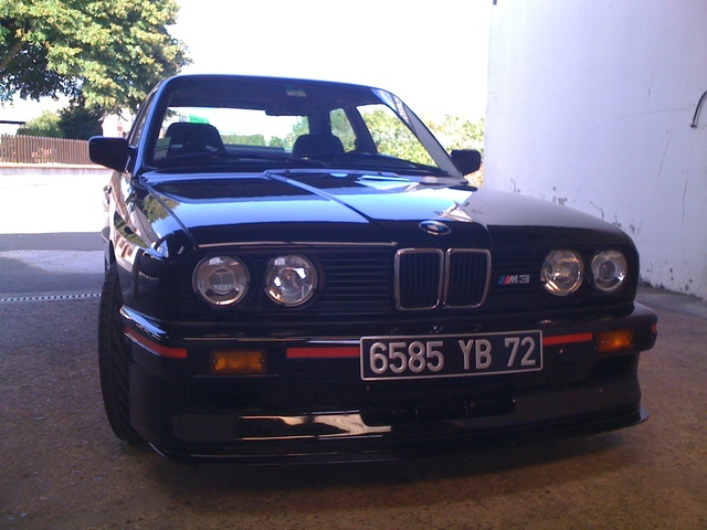

    Photo prise rapide à la sortie du carrossier, La ///M est prête pour le Mans Classic:

    Bonjour Ficelle, tu as raison l'important c'est de l'avoir gardée. Avec du recul ça aurait été une grosse connerie de la vendre et je l'aurais regretté.
ca fait plus propre :oui:
mais tu n'as plus "l'effet craquelé" comme à l'origine... :nickel:
Bonjour,merci.J'ai essayé de faire au mieux mais elle tient cette peinture :mad: donc ja'i été obligé de ponser c'est pour ça que je n'ai plus cet "effet".Bonne soirée

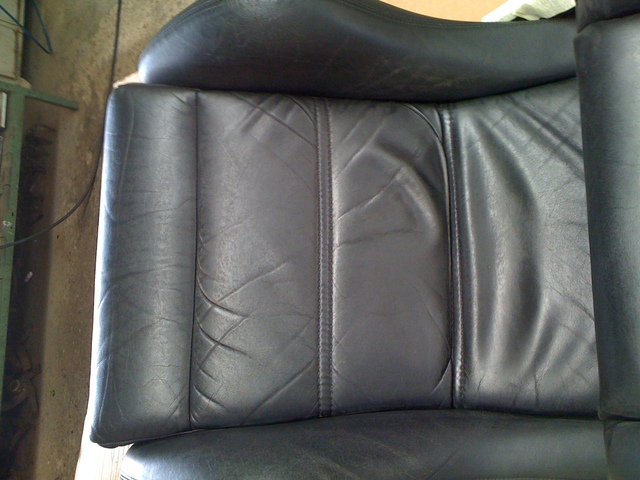

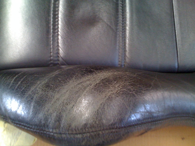

Voila le siège conducteur,àson endroit le plus abimé:

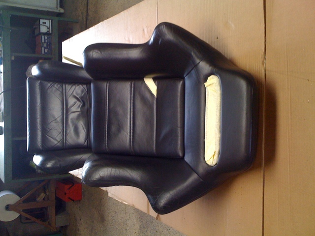

Le travail commence(ponçage et cache des plastique):

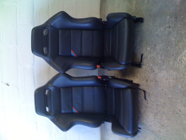

Le résultat final après teinte du cuir,la partie la plus abimée:
Les deux sièges terminés:

Super boulo Vincent :mrgreen:
sa va etre tout neuf tout sa!! :mrgreen:
excuse moi, mais tu pourait nous en dire plus sur le "poncage du cuir"????
merci et qu'utilises tu comme teinte pour le cuir?
Bonsoir la méthode employée est la suivante:nettoyage du cuir,ponçage au papier de verre fin(grain 240),teinte du cuir au pistolet a basse pression,j ai applique le produit en couche fine(environ 5 a 6 couches),séchage entre chaque couche a l aide du sèche cheveux de ma femme.Concernant le produit c est un mélange de teinte et de lait nourrissant.Je l ai acheté chez un artisant du cuir et j ai suivi ça méthode et ses conseils.Bonne soirée A+

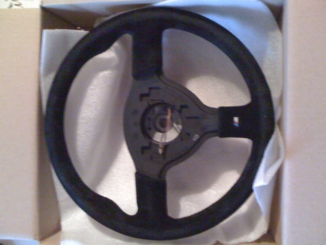

Bonsoir,je suis passez récupérer un paquet chez BMW tout à l'heure et voila ce qu'il y avait dedans:
Tu vas nous faire une voiture neuve Vincent... :-?
