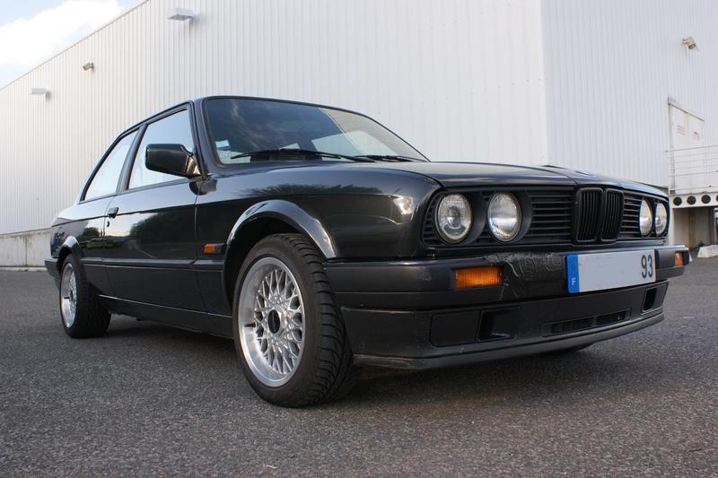

Alors comme il se doit, j'ai remercié son fabuleux acharnement à répondre à mes attentes, en lui apportant quelques petites modifications.... toujours principalement aux mêmes endroits : châssis + freins.
Au menu :
- Jantes Ronal en nid d'abeille (big UP Cédric !!!) + 2 pneus Toyo T1R et 2 Michelin Pilot Exalto 1 (merci Remy).
- Plaquettes DS2500 + Disques Zimmerman Gr N plat. Le tout AV + AR.
- Suspensions Bilstein B8 + ressorts H&R
- Triangles AV neuf avec Silentblock de M3 E30 (pleins au lieu des ajourés d'origine).
- Admission chaussette de femme.
- Un ex propriétaire a du virer le rupteur, elle tape les 7000tr à volonté... mais je préfère changer mes rapport à 6000-6500.
- Il a aussi mis un silencieux Prowler avec une sortie ovale horrible... faut que je le change :ptdr:
- Et il l'a aussi équipé du pont le plus court (non-autoblock) en 4.45
- J'ai aussi commencé à déblaxonner, en retirant la partie qui est sous la banquette AR (blaxon 2kg, banquette 17kg mais je la laisse généralement à cause d'une vibration que je ne supporte pas). J'ai retiré la roue de secours (14kg), le cric et croix (3kg), et tous les tapis et tissus de coffre (7kg).

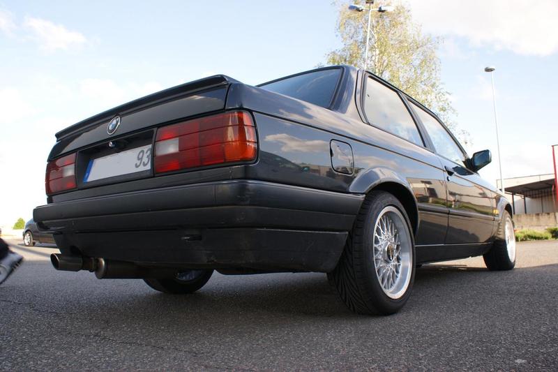

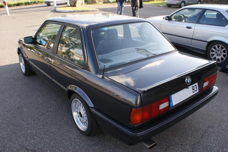

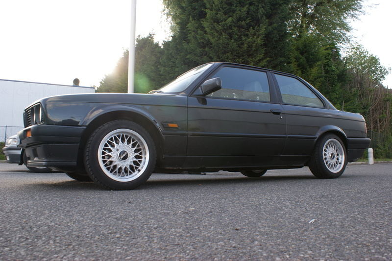

Petites photos prises par Franck Bullit :-( :

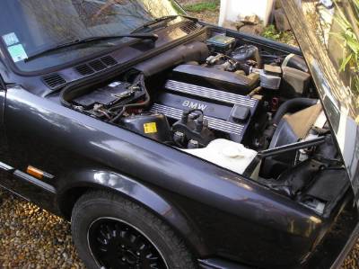

Et une photo du moteur qui est le seul E30, hormis la M3, à avoir 16 soupapes et un collecteur spaguetti. En fait c'est la même génération de moteur que la E36 à quelques choses près.

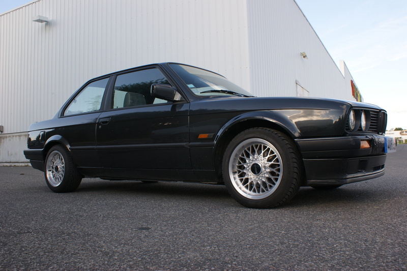

Bien bien, de plus le choix des jantes ne dénature pas sa ligne ! On dirait de loin des BBS d'origine!

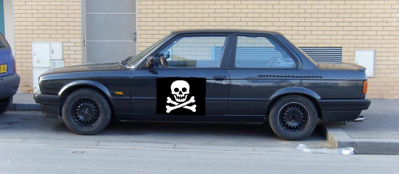

:motorsport: J'adore la tête de mort :nickel:
