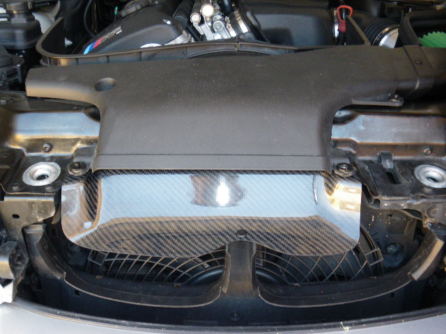

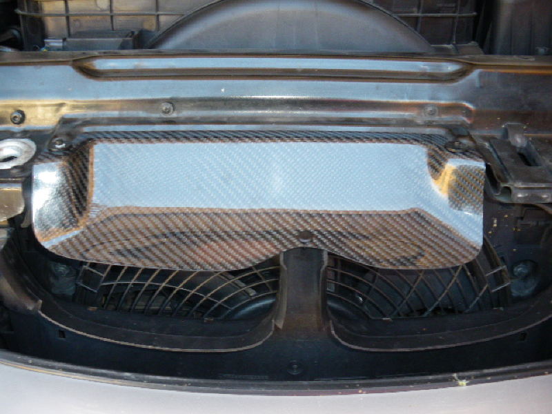

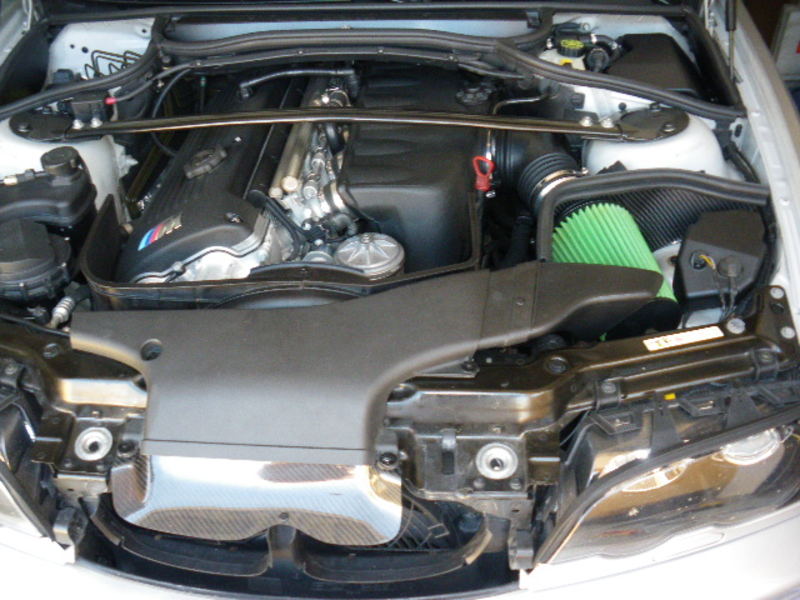

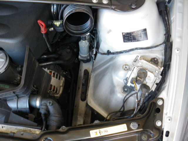

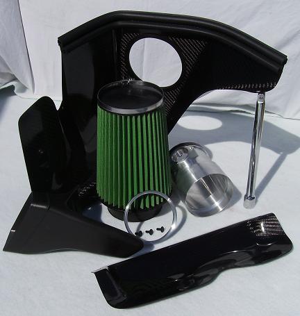

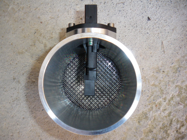

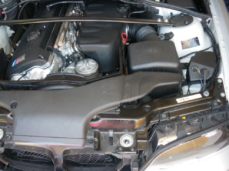

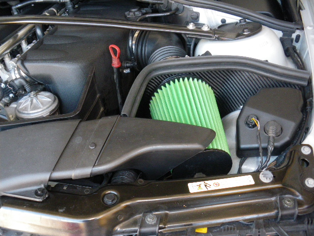

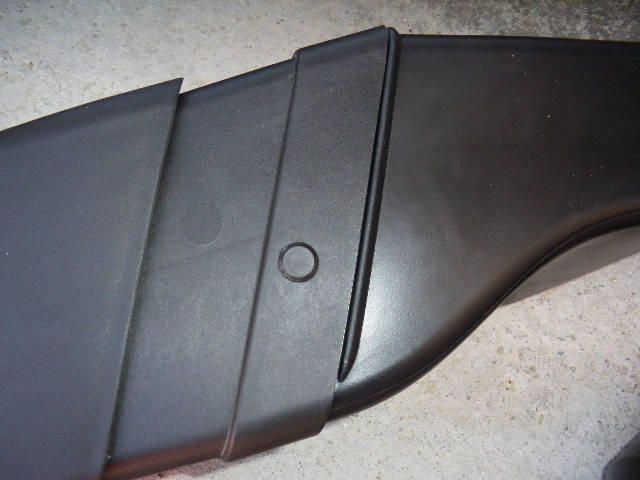

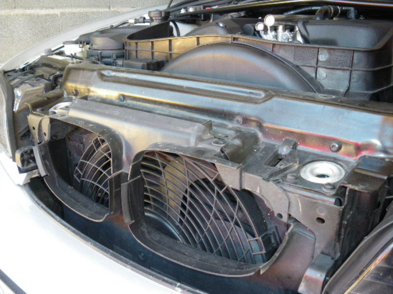

Posté(e) le 11 juillet 200917 a Auteur comment_239192 Bon allez, un peu de news ! J' ai monté une admission Carbone ///M de carbone ( steph ). Le son est bien sympa, on se rapproche de celui de la M3 CSL et un petit gain en perfs vu les résultats au banc déjà effectués. Quelques photos du montage : L' origine. Petit modification de l' arrivée d' air adaptée a la forme de la cloison ( partie de droite ), on perce et un petit rivet : Maintenant faut découper la partie haute en plastique devant l' hélice pour y placer le déflecteur qu' on fixe au milieu avec un clips aprés avoir perçé sur la partie plate centrale et sur les fixations d' origine sur les cotés : Ainsi on peut y fixer le déflecteur carbone donc comme ceci : On enlève la boite d' origine : On récupère le débimètre et la grille de celui d' origine pour les mettre sur celui livré en alu ( grille a 45° du débimètre ) : On fixe la cloison carbone avec les emplacements prévus a la place de l' origine, on fais passer le filtre dans son emplacement, enquillé en butée jusqu' au débimètre alu qu' on mets a la place de l' origine, on ressère tout, on remet l' arrivée d' air en place et le tour est joué ! Signaler
