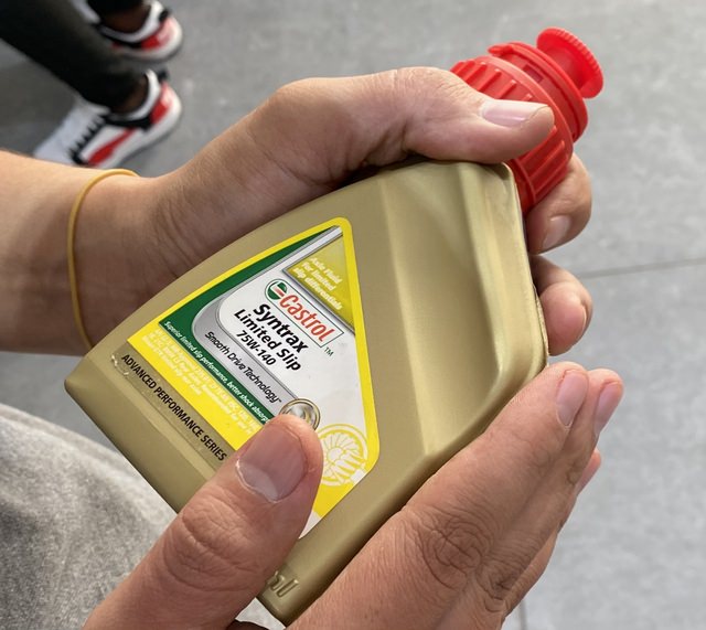

Posté(e) le 28 janvier 20223 a comment_1090501 @ACS3 @M-Dias Je peux utiliser celle-ci ? Modifié le 28 janvier 20223 a par Black.m3
Posté(e) le 28 janvier 20223 a comment_1090515 Il y a 3 heures, ACS3 a dit : oui si ton pont n'est pas bruyant Exact 👍
Posté(e) le 28 janvier 20223 a comment_1090516 Je dirais même de mettre celle-ci en prévention. C'est mon avis après chacun fait comme il veut.
Posté(e) le 28 janvier 20223 a comment_1090521 Il y a 4 heures, ACS3 a dit : oui si ton pont n'est pas bruyant Il est bruyant 😕
Posté(e) le 28 janvier 20223 a comment_1090523 il y a 2 minutes, Black.m3 a dit : Il est bruyant 😕 Donc comme le dit ACS3 met la Booster. D'ailleurs même BMW qui sont souvent des rigolos pas tousse attention mette la Booster 👍
